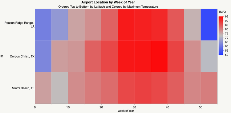

Abbildung 1 zeigt eine Heatmap der Maximaltemperaturen an drei US-Flughäfen nach Woche. Die Legende rechts erklärt die Farben der Rechtecke. JMP skaliert und färbt die Heatmap basierend auf den Daten.
Abbildung 1: Heatmap der Maximaltemperaturen an drei US-Flughäfen nach Woche
Der Graph in Abbildung 1 zeigt das Grundkonzept einer Heatmap.Die kühlsten Monate liegen im Winter, die wärmsten im Sommer.

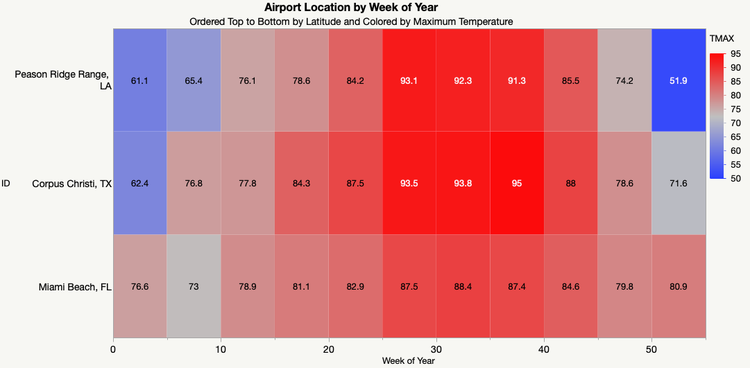

Abbildung 2 zeigt eine Heatmap mit Beschriftungen.
Abbildung 2: Heatmap mit Beschriftungen
Die Software färbt die Beschriftungen automatisch so ein, dass sie angesichts der verschiedenen Farben der Rechtecke gut lesbar sind. Sie sehen, dass eine Heatmap mit mehr Rechtecken keine wirklich lesbaren Beschriftungen enthalten kann.

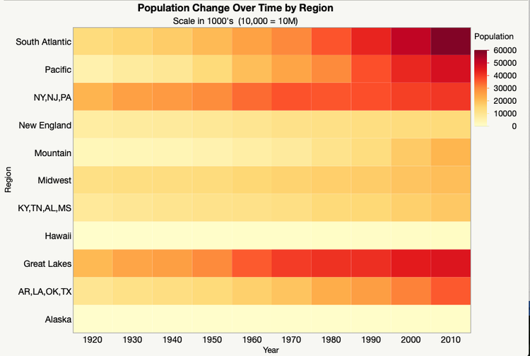

Heatmaps können für viele verschiedene Datentypen verwendet werden. Die Heatmap in Abbildung 4 zeigt die Bevölkerungsveränderung in verschiedenen US-Regionen über ein Jahrhundert hinweg.
Abbildung 4: Heatmap zeigt Bevölkerungsveränderung im Zeitverlauf nach Region
Diese Heatmap zeigt, dass einige Regionen im letzten Jahrhundert nur geringere Veränderungen der Bevölkerungszahl hatten. Alaska und Hawaii weisen in der Heatmap keine Farbveränderung auf.Die Staaten im Südatlantik weisen die größte Bevölkerungsveränderung im Zeitverlauf auf.

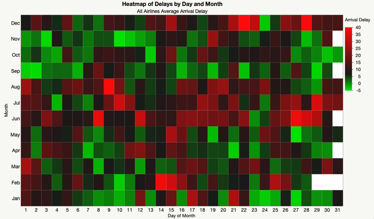

Heatmaps sind sehr nützlich, um Muster in sehr umfangreichen Datensätzen zu erkennen. Der Graph in Abbildung 5 fasst die Daten aus über 29.000 Flügen zusammen. Die Heatmap zeigt die durchschnittliche Ankunftsverzögerung für sechs Fluggesellschaften. Die Rechtecke werden durch den Monat auf der Y-Achse und den Tag des Monats auf der X-Achse definiert.
Abbildung 5: Heatmap der Ankunftsverzögerungen von Fluggesellschaften nach Monat und Tag
Anhand der Farben der Heatmap können wir erkennen, dass in den Sommermonaten und im Dezember die höchsten Durchschnittswerte in Bezug auf Verzögerungen auftreten. Außerdem sehen wir einige weiße Zellen, die auf fehlende Daten hinweisen, besonders bei Monaten mit weniger als 31 Tagen. Das bedeutet, dass an diesen Tagen keine Flüge stattfanden.

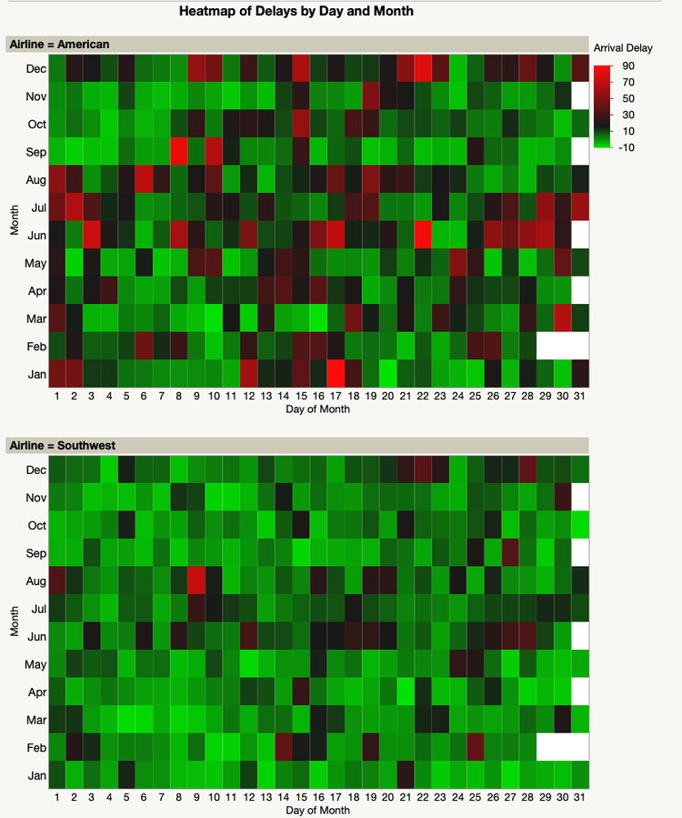

Passen Sie auf, wenn Sie sehr große Datensätze kombinieren.In einigen Fällen gibt es noch eine andere Variable, die großen Einfluss auf die Heatmap haben kann. Für die Verzögerungsdaten der Fluggesellschaften variiert die Heatmap je nach Fluggesellschaft. Die Graphen in Abbildung 6 zeigen Heatmaps für die Anbieter Southwest und American.
Abbildung 6: Heatmaps von Verzögerungen der Fluggesellschaften American und Southwest
Die Heatmaps für die beiden Fluggesellschaften zeigen zwar immer noch mehr Verzögerungen im Sommer und im Dezember, doch die beiden Unternehmen weisen insgesamt verschiedene Muster auf. Southwest treten insgesamt weniger Verzögerungen als bei American ein. Beim Erstellen einer Heatmap für einen großen Datensatz sollten Sie überlegen, ob eine andere Variable Auswirkungen auf die Heatmap haben könnte.

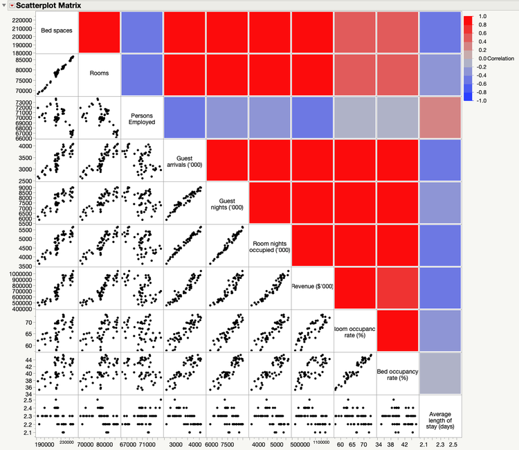

Heatmaps sind auch nützlich, um die Zusammenhänge zwischen vielen Variablen nachzuvollziehen. JMP fügt Heatmaps für die paarweisen Korrelationen zwischen Variablen zu einer Streudiagramm-Matrix hinzu. Abbildung 7 zeigt die zweifaktoriellen Streudiagramme zwischen den vielen Variablen in Bezug auf den Tourismus in Australien. Das obere Dreieck der Matrix zeigt eine Heatmap der Korrelationen zwischen den Variablenpaaren.
Abbildung 7: Korrelationsmatrix
Aus dieser Heatmap entnehmen wir, dass die Schlafräume eine negative Korrelation zwischen den vom Hotel beschäftigten Personen und der durchschnittlichen Aufenthaltsdauer der Gäste und eine positive Korrelation mit allen anderen Variablen aufweisen.
