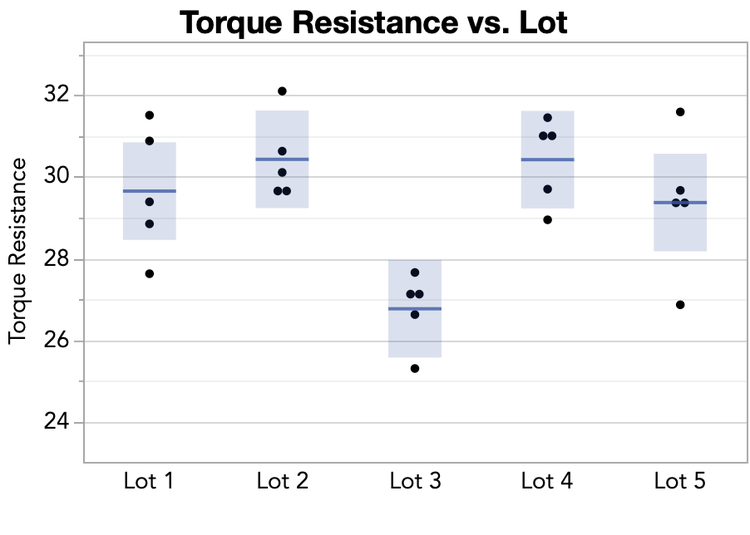

Vamos a ver un ejemplo de ANOVA de un factor en más detalle. Imagine que trabaja para una empresa que fabrica un gel adhesivo que se vende en tarros pequeños. La viscosidad del gel es importante: si es demasiado espeso resulta difícil de aplicar, pero si es demasiado líquido la adherencia se ve afectada. Recientemente, ha recibido comentarios de algunos clientes insatisfechos, se han quejado de que la viscosidad del adhesivo no es tan consistente como antes. Su jefe le pide que investigue el asunto.
Decide que sería buena idea empezar examinando la viscosidad media de los cinco lotes de producción más recientes. Si encuentra diferencias entre los lotes, esto confirmaría que el problema es real. También le ayudaría a empezar a formular hipótesis sobre los factores que podrían estar causando inconsistencias entre lotes.
Para medir la viscosidad, emplea un instrumento que hace girar un rotor sumergido en el tarro del adhesivo. Esta prueba produce una medida llamada resistencia a la torsión. Hace la prueba con cinco tarros escogidos al azar de cada uno de los cinco lotes más recientes. Obtiene la medición de la resistencia a la torsión de cada tarro y representa los datos en un gráfico.
Figura 1: Representación de las mediciones de resistencia a la torsión por lote
Al examinar el gráfico, observa que las mediciones de resistencia a la torsión de los tarros del lote 3 tienden a ser más bajas que las de las muestras tomadas de otros lotes. Cuando calcula la media de todas las medidas, observa que la resistencia a la torsión media del lote 3 es 26.77: es mucho más baja que los otros cuatro lotes, que tienen medias en torno a 30.
