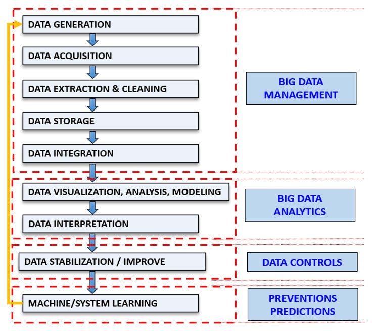

Un flux de données rationalisé et stratégique est la pierre angulaire d'une mise en œuvre réussie de l'analyse.
Conformément à cette philosophie, Marelli a mis en place un programme actif de prise de décision fondée sur les données (3DM) dans l'ensemble de son secteur d'activité électronique. 3DM a normalisé une série d'initiatives séquentielles en matière de données, explique M. Cianchini, en fournissant un flux de travail rationalisé qui commence par la gestion des big data et se poursuit par l'analyse, le contrôle des données, la prévention et la prédiction.
"Les données seules ne suffisent pas à faire bouger les choses ; en tant qu'experts du domaine, nous devons prendre des décisions basées sur les informations que nous extrayons de nos données", explique M. Cianchini. "Notre objectif est d'exploiter ces informations de toutes les manières possibles afin de créer des opportunités, d'éviter les erreurs et d'accélérer les processus de prise de décision".
Pour tenir les promesses d'optimisation du 3DM, M. Cianchini estime qu'il faut d'abord s'assurer que les données collectées sont adaptées à l'objectif visé. Pour ce faire, il pose trois questions clés : Qui est le client pour une utilisation donnée des données ? Quelles sont les attentes du client en ce qui concerne l'utilisation des données ? Et quelle est la meilleure méthode pour communiquer avec le client ?

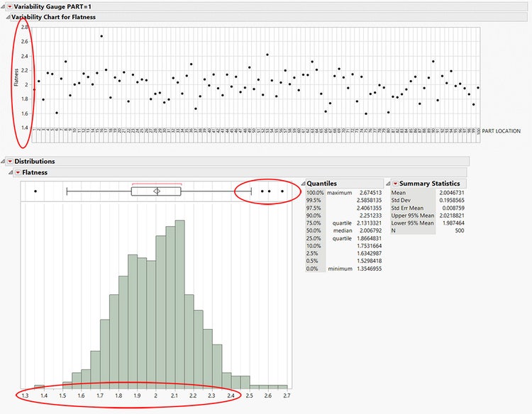

L'agilité que JMP apporte à l'équipe de M. Cianchini est peut-être mieux illustrée par un cas où les ingénieurs ont utilisé l'outil pour améliorer rapidement le niveau de performance et l'uniformité du produit. Après avoir observé les performances réelles du produit sur la ligne de production, l'équipe a d'abord mesuré la planéité du produit dans différentes positions (X-Y), recueilli les données de sortie du processus à partir du système de mesure de la ligne et évalué les informations d'entrée pour chaque pièce.

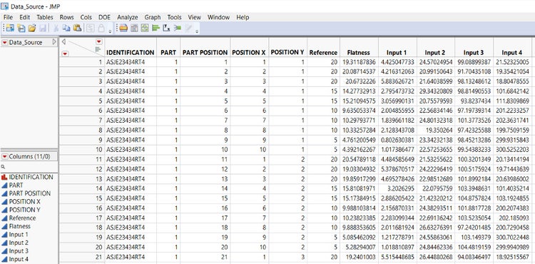

"Nous avons ensuite utilisé une jointure de table JMP pour fusionner l'entrée et la sortie du processus en une seule", explique-t-il. "Il s'agit d'une fonction JMP très puissante que nous avons utilisée dans de nombreuses situations, en particulier lorsqu'il existe un fichier de sortie similaire provenant des machines automatisées de l'usine. Le résultat, ajoute-t-il, est un tableau dynamique qui visualise à la fois les données d'entrée et de sortie.
"Avec un peu d'exploration, nous avons pu déterminer si l'apport du processus serait pertinent", explique-t-il. "La vitesse de saisie de ces informations était absolument essentielle - peut-être l'illustration parfaite de la fusion entre ce que signifie être un expert en données et un expert en processus chez Marelli".

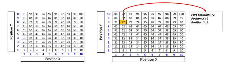

Un modèle montrant comment l'équipe de Marelli mesure la planéité des objets.
Le tableau fusionné qui en résulte présente à la fois les données d'entrée et de sortie du processus.

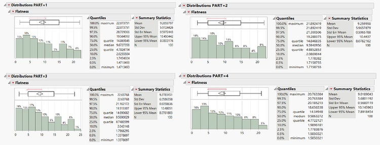

Les distributions de données classiques n'ont pas permis de comprendre comment le problème de la planéité pouvait être résolu.

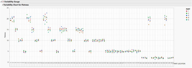

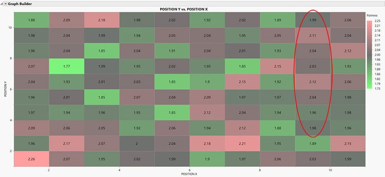

L'équipe part d'un tableau de variabilité pour une seule pièce en fonction de son emplacement.
Il est évident que toutes les pièces présentent une répartition similaire de la planéité de l'emplacement.

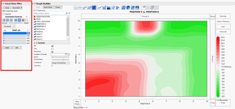

Une carte de contour dans Graph Builder permet à l'équipe de filtrer une seule pièce.
Au-delà de la facilitation des collaborations pour la résolution des problèmes, une visualisation de données relativement simple, affirme M. Cianchini, fait la différence entre les questions et la solution. "Lorsque notre point de départ était une distribution de données classique, l'équipe n'a vu que le degré de dispersion de l'aplatissement, ce qui rendait la question impossible à résoudre avec des preuves limitées", explique-t-il. Mais en expérimentant les graphiques de variabilité et d'attributs, les cartes de contour et les cartes thermiques de Graph Builder, l'équipe a pu brosser un tableau beaucoup plus nuancé du problème en question.
La visualisation a immédiatement mis en évidence que certains des emplacements de pièces dédiés présentaient des niveaux de planéité très différents. "La question qui se posait alors était de savoir dans quelle mesure cette différence de planéité était la même pour toutes les pièces", ajoute-t-il.

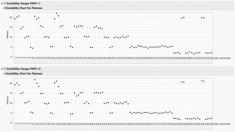

La poursuite de l'exploration des données a permis de trouver une autre solution. En quelques clics - et en quelques secondes - une visualisation de suivi a fourni davantage d'informations, permettant à l'équipe de constater que les zones plates étaient cohérentes en termes de degré et d'emplacement sur toutes les pièces. "Cette carte en courbes de niveau a été très utile à nos experts techniques qui ont une connaissance approfondie du produit et du processus", explique M. Cianchini. "Et cela n'a même pas nécessité de formules ou de codage.
Grâce à ce flux de travail analytique unique, l'équipe a rapidement appris deux informations essentielles : d'une part, que toutes les pièces présentaient une distribution de planéité similaire et, d'autre part, qu'il existait des régions spécifiques - le bas gauche et le centre supérieur - où les valeurs de planéité étaient systématiquement plus élevées. Grâce à ces informations, l'équipe de M. Cianchini a pu identifier avec précision les endroits où la machine introduisait des variations. "C'est ainsi que nous sommes passés d'un problème non spécifié à une description détaillée et, en fin de compte, à la solution de notre problème.
Après une série d'analyses, l'équipe est parvenue à des conclusions qui ont permis d'identifier la manière dont le processus pouvait être amélioré. En ajustant deux paramètres spécifiques et en introduisant des éléments nouvellement conçus dans leur outil, l'équipe de M. Cianchini a amélioré l'uniformité et réduit les défauts liés à la planéité. JMP, dit-il, "nous offre une suite d'outils très puissants pour ce type d'enquête, tant du point de vue statistique que du point de vue de la visualisation".

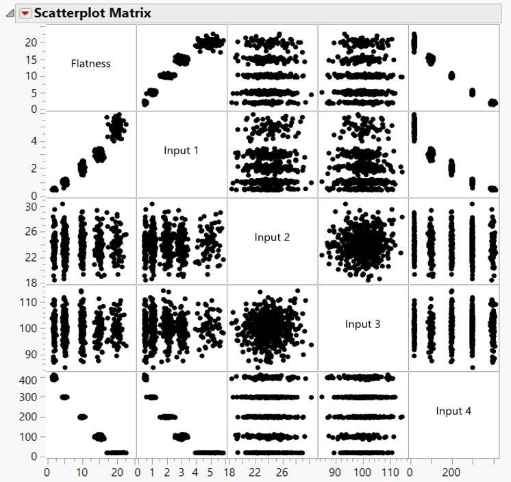

Un diagramme de dispersion dynamique permet d'extraire visuellement des informations.

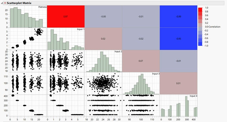

Pour chaque pièce produite, l'équipe enregistre la valeur des intrants du processus (1-2-3-4) et la planéité relative de la production. Ces informations sont utilisées pour déterminer s'il existe une corrélation entre l'intrant et la production et s'il existe des intrants ayant une pertinence spécifique par rapport à la variation de la production. Un graphique unique contient une multitude d'informations, complétées par des couleurs personnalisables et d'autres fonctions de visualisation. Ce graphique montre les distributions d'entrée et de sortie (diagonale de la matrice descendante) ; la corrélation entre les variables (mode graphique) (matrice descendante gauche) ; la corrélation entre les variables (avec indice statistique) (matrice supérieure droite) ; et la corrélation entre les variables (avec échelle de couleurs) (matrice supérieure droite).
Une analyse visuelle avec une carte de couleurs fusionnée avec les valeurs de corrélation permet de tirer rapidement un certain nombre de conclusions, notamment que la sortie (planéité) et l'entrée 1 ont une forte corrélation positive ; la sortie (planéité) et l'entrée 4 ont une forte corrélation négative ; les entrées 2 et 3 ne sont pas significatives pour la modification de la sortie ; et les entrées 1 et 4 ont une forte corrélation négative et ne seraient donc pas faciles à modifier de manière indépendante.
Les tableaux de jauge de variabilité ont permis à l'équipe de tirer plusieurs conclusions importantes. Grâce à la nouvelle configuration et aux nouveaux réglages, ils ont observé une diminution de la planéité et une meilleure uniformité sur l'ensemble du plateau.
