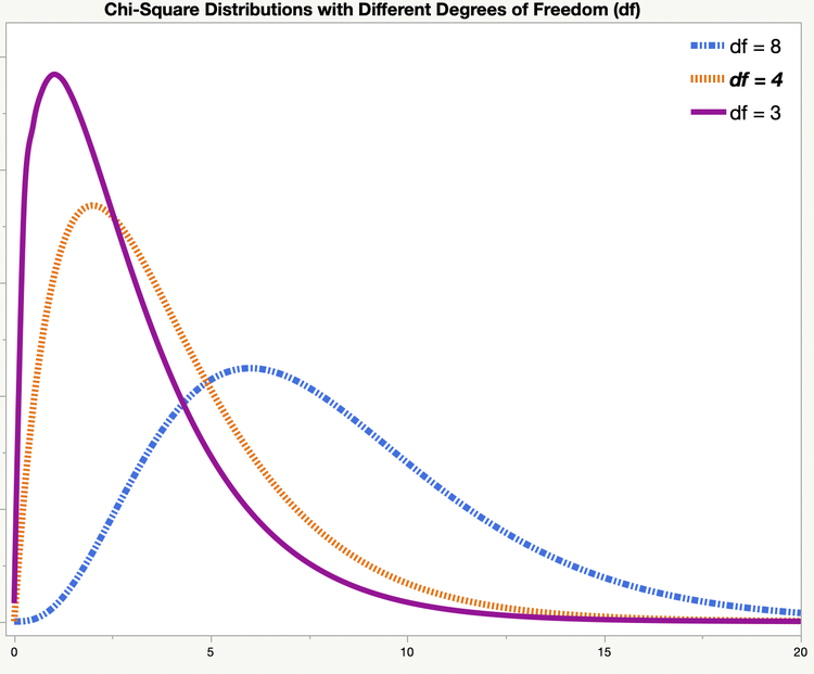

La distribution du khi-deux est une famille de distributions. Chaque distribution est définie par les degrés de liberté (les degrés de liberté sont abordés plus en détail dans les pages consacrées au test de qualité de l'ajustement et au test d'indépendance). La figure ci-dessous montre trois distributions différentes du khi-deux avec différents degrés de liberté.
Figure 1 : Distribution du khi-deux avec différents degrés de liberté
Vous pouvez constater que la courbe bleue avec 8 degrés de liberté ressemble quelque peu à une courbe normale (la fameuse courbe en cloche). Mais elle a une extrémité plus longue à droite qu'une distribution normale et n'est pas symétrique. Comparez la courbe bleue à la courbe orange avec 4 degrés de liberté. La courbe orange est très différente d'une courbe normale. La courbe violette possède 3 degrés de liberté et ressemble encore moins à une courbe normale que les deux autres.
Plus le nombre de degrés de liberté d'une distribution du khi-deux est élevé, plus elle ressemble à une distribution normale.
