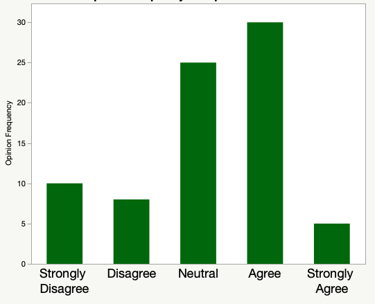

Les diagrammes en barres montrent les dénombrements de fréquence des données
Les diagrammes en barres montrent les dénombrements de fréquence des valeurs pour les différents niveaux d'une variable catégorielle ou nominale. Parfois, les diagrammes en barres affichent également d'autres statistiques, comme des pourcentages. La Figure 1 est un exemple de diagramme en barres sur les réponses à une enquête.
Figure 1 : Diagramme en barres affichant des dénombrements de fréquence pour des données d'enquête
Les barres montrent les niveaux de la variable ; la hauteur des barres montre les dénombrements de réponses pour ce niveau.

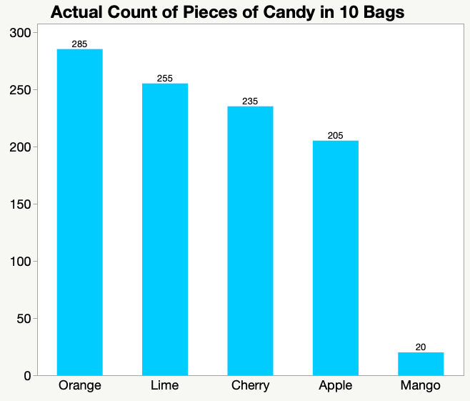

Les barres sont verticales. Pour des étiquettes de graphiques étendues , un diagramme en barres horizontales est souvent préférable. La Figure 5 montre les mêmes données avec des étiquettes plus longues pour les saveurs dans le diagramme horizontal. Si nous avions utilisé un diagramme en barres verticales, les étiquettes auraient été plus difficiles à lire.
Figure 5 : Diagramme en barres horizontales

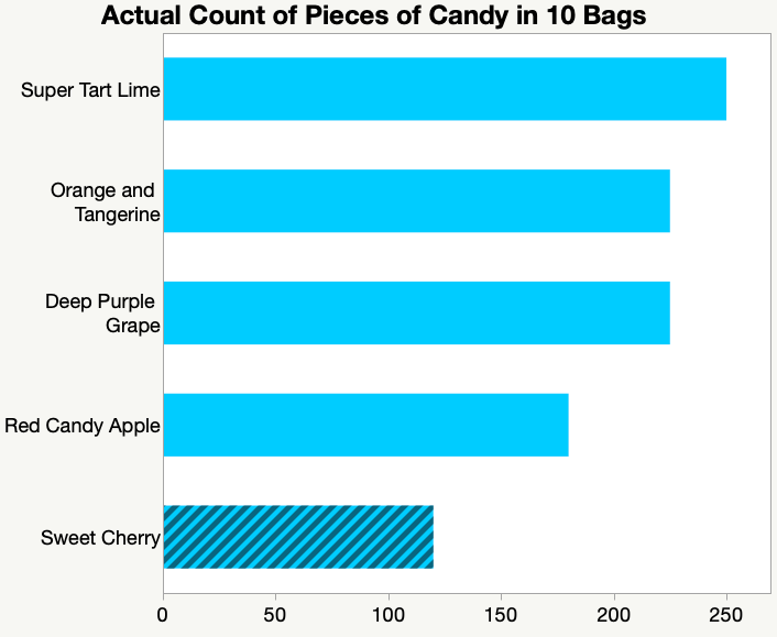

Mais supposons que le fabricant de bonbons exige que chaque sac soit rempli d'au moins 18 pièces de chaque saveur. Sur les 10 sacs, nous avons besoin d'au moins 180 pièces pour chaque saveur. Comme nos données montrent seulement 120 pièces pour la saveur Cerise, nous souhaitons mettre en évidence ce problème. Pour ce faire, la Figure 6 utilise une barre ombrée. D'autres options consistent à utiliser une couleur différente pour mettre en évidence la barre Cerise.
Figure 6 : Diagramme en barres horizontales de la Figure 5, maintenant avec une barre ombrée

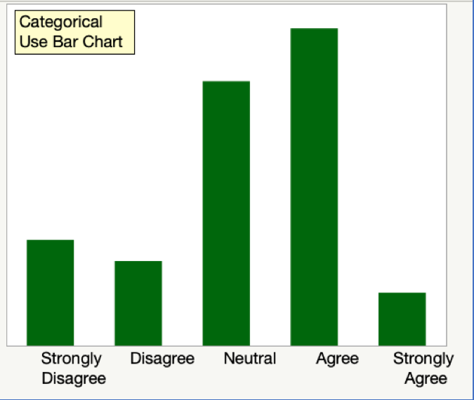

Figure 16 : Diagramme en barres affichant des données catégorielles, qui conviennent à ce type de diagramme

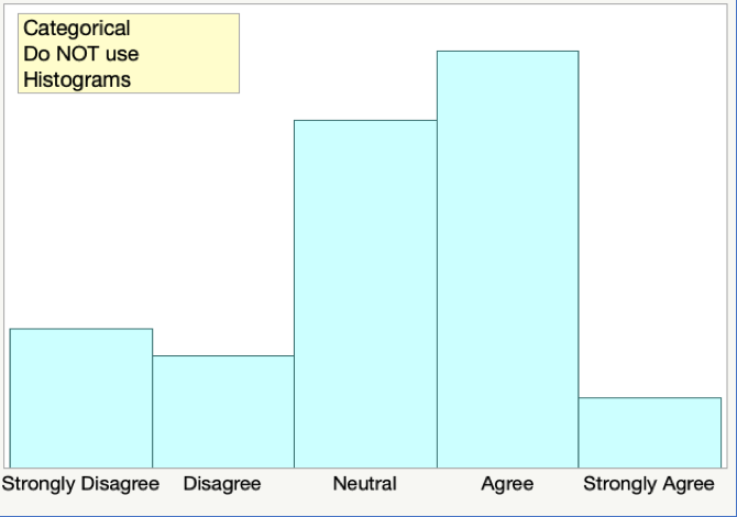

Figure 17 : Histogramme affichant des données catégorielles, qui ne conviennent pas à ce type de diagramme

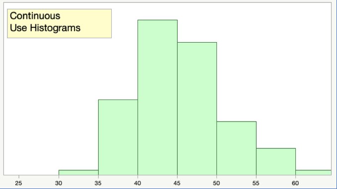

Figure 20 : Histogramme affichant des données continues, qui conviennent à ce type de diagramme
Données catégorielles ou nominales : conviennent aux diagrammes en barres
Les diagrammes en barres conviennent pour les données catégorielles ou nominales puisque celles-ci sont mesurées sur une échelle avec des valeurs possibles spécifiques.
Avec des données catégorielles, l'échantillon est souvent divisé en groupes et les réponses ont un ordre défini. Par exemple, dans une enquête où il vous est demandé de donner votre opinion sur une échelle allant de « Pas du tout d'accord » à « Tout à fait d'accord », vos réponses sont catégorielles.
Avec les données nominales, l'échantillon est également divisé en groupes mais sans ordre particulier. Le pays de résidence est un exemple de variable nominale. Vous pouvez utiliser l'abréviation du pays ou vous pouvez utiliser des nombres afin de coder le nom du pays. Dans tous les cas, vous nommez tout simplement les différents groupes de données.
Données continues : utilisez des histogrammes
Les diagrammes en barres ne conviennent pas aux données continues puisque ces dernières sont mesurées sur une échelle avec de nombreuses valeurs possibles. Voici quelques exemples de données continues :
  • Âge
  • Pression artérielle
  • Pondération
  • Température
  • Vitesse
Pour tous ces exemples, utilisez des histogrammes plutôt que des diagrammes en barres.
