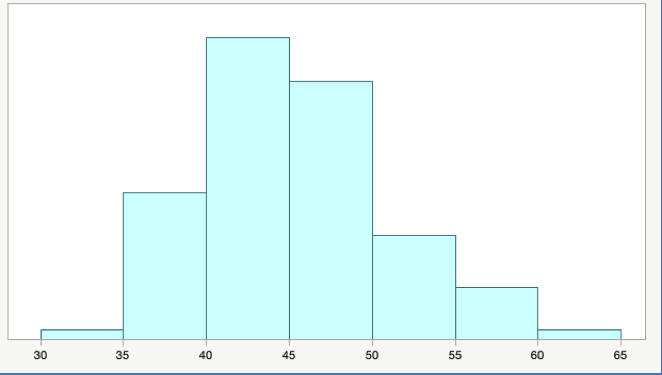

Gli istogrammi mostrano la forma dei dati. L'asse orizzontale rappresenta i valori dei dati e ciascuna barra include un range di valori. L'asse verticale indica quanti sono i punti nei dati ad avere i valori compresi nel range specificato della barra. Nell'istogramma in Figura 1, le barre mostrano il conteggio dei valori di ciascun range. Ad esempio, la prima barra rappresenta il conteggio dei valori che rientrano tra 30 e 35.
L'istogramma mostra che il centro è attorno a 45 e la distribuzione dei dati è circa da 30 a 65. Si vede inoltre che i dati hanno una forma vagamente a campana. Questa forma ci fa intuire che probabilmente i dati provengono da una distribuzione normale.
Figura 1: Istogramma

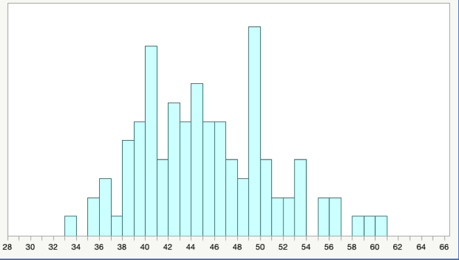

La Figura 2 mostra gli stessi dati della Figura 1, ma con molte più barre. Si riesce ancora a distinguere il centro, la distribuzione e la forma dei dati. Tuttavia, risulta più complicato vedere la forma generale rispetto alla prima figura.
Figura 2: Istogramma della Figura 1, ma con più barre

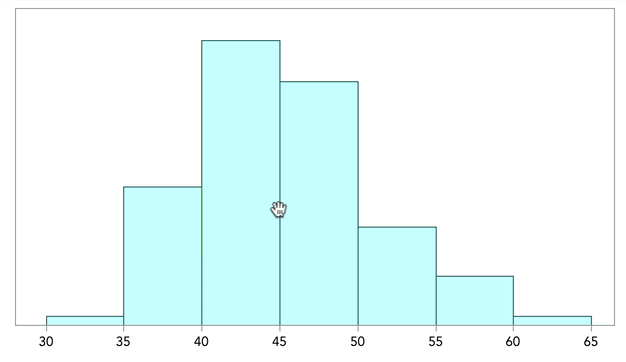

La seguente animazione mostra come utilizzare JMP e lo strumento Mano per osservare i limiti variabili dei bin relativi ai dati mostrati nelle Figure da 1 a 3.
Figura 4: Animazione illustrativa dello strumento di regolazione interattiva dei bin disponibile su JMP.

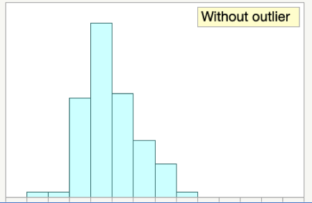

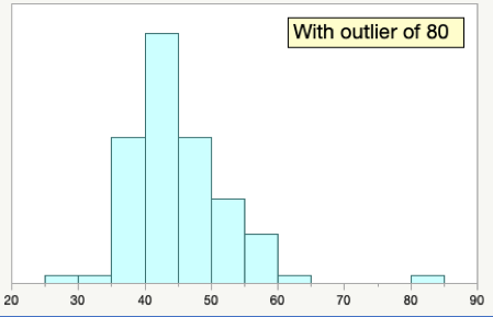

I valori estremi, o outlier, influiscono sugli istogrammi. Le Figure 5 e 6 mostrano rispettivamente un set di dati con outlier esclusi e inclusi.
Figura 5: Istogramma in cui sono mostrati dati senza outlier
Figura 6: Istogramma in cui sono mostrati dati con un outlier
Nelle figure qui sopra, la scala degli assi orizzontali di entrambi gli istogrammi va da 20 a 90. La maggior parte dei software mostrerebbe l'istogramma senza l'outlier e riducendone la scala. In Figura 6 è applicata la stessa scala per mostrare come vengono visualizzati gli outlier in un istogramma quando hanno valori più alti rispetto agli altri dati. Inoltre, gli outlier possono avere anche valori più bassi rispetto agli altri dati o essere presenti su entrambi i lati della distribuzione.

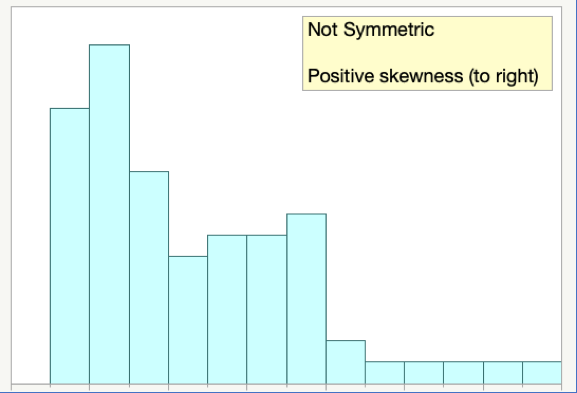

Non tutti gli istogrammi sono simmetrici. Gli istogrammi mostrano la distribuzione dei dati, e ci sono molti tipi comuni di distribuzioni. Per esempio, capita spesso che i dati non siano simmetrici. In statistica vengono definiti dati asimmetrici. Per fare un esempio, la durata della batteria di un telefono si traduce spesso in un dato asimmetrico, in quanto alcuni telefoni hanno una batteria che dura molto più che negli altri.

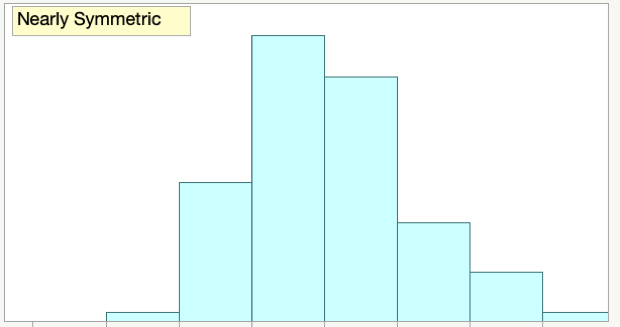

Figura 7: Istogramma con dati quasi simmetrici

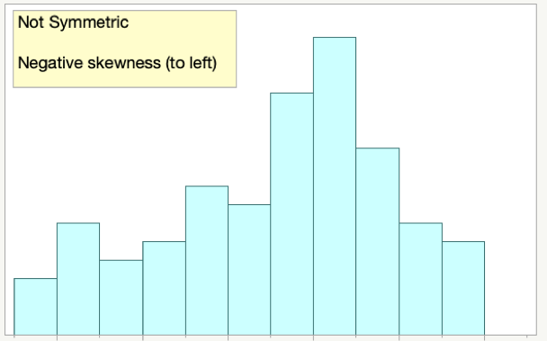

Figura 8: Istogramma con dati asimmetrici sul lato sinistro (asimmetria negativa)
Figura 9: Istogramma con dati asimmetrici sul lato destro (asimmetria positiva)
La Figura 7 mostra dati quasi simmetrici. Se si immagina di piegare il grafico a metà in corrispondenza del centro, i due lati saranno pressoché uguali.
L'istogramma in Figura 8 mostra dati asimmetrici. Con una coda di valori che si allunga verso sinistra, l'asimmetria è accentuata da quel lato. Pertanto, si tratta di una distribuzione ad asimmetria negativa.
Anche l'istogramma in Figura 9 mostra dati asimmetrici. Con una coda di valori che si allunga verso destra, l'asimmetria è accentuata da quel lato. Pertanto, si tratta di una distribuzione ad asimmetria positiva.

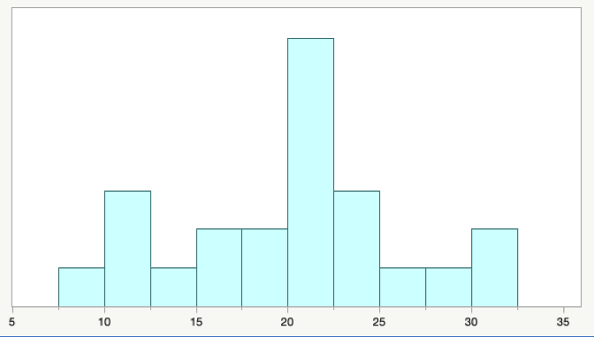

Per esempio, il grafico in Figura 10 riporta dati relativi a uomini e donne. Si ritiene che vi possano essere differenze tra i dati delle due categorie.
Figura 10: Istogramma con dati di diversi gruppi
Questo grafico con una forma vagamente a campana mostra dei dati con il centro vicino a 22 e una distribuzione che va da 7 a 32.

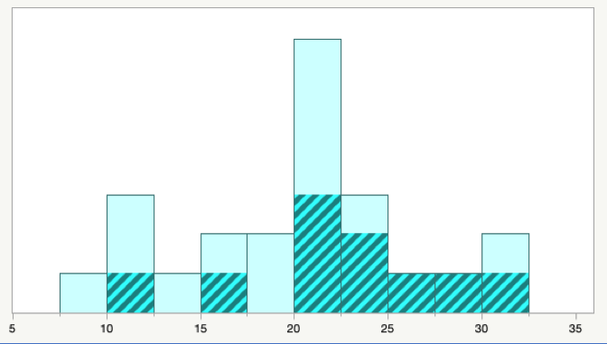

La Figura 11 mostra i dati relativi agli uomini evidenziati dalla porzione a righe di ciascuna barra. Tali dati hanno una forma vagamente a campana.
Figura 11: Istogramma della Figura 10 in cui sono evidenziati i dati relativi agli uomini

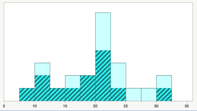

La Figura 12 mostra un grafico in cui i dati relativi alle donne sono indicati con barre a righe. Tali dati hanno una forma vagamente a campana.
Figura 12: Istogramma della Figura 10 in cui sono evidenziati i dati relativi alle donne
Il grafico di cui sopra mostra alcuni esempi in cui la differenza tra gruppi ha un suo impatto, ma la distribuzione generale dei valori è la stessa per entrambi. Nel confrontare gli istogrammi evidenziati per uomini e donne, si nota che gli uomini registrano valori bassi più spesso delle donne. C'è anche una notevole sovrapposizione, ma gli istogrammi supportano l'idea che ci sia una differenza tra uomini e donne.

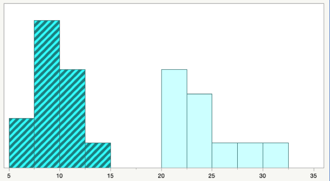

La figura 13 mostra le principali differenze tra i due gruppi. Se si guarda l'istogramma, si noterà che i dati non hanno la tipica forma a campana. Nel grafico, i dati del primo gruppo sono indicati da barre a righe: come si può vedere, il gruppo ha una forma vagamente a campana, con una distribuzione che va da 5 a 15 e un centro intorno al 9. Il secondo gruppo è rappresentato da barre tinta unita e ha una forma completamente diversa, con una distribuzione compresa tra 20 e 32 e il centro sul 23.
Figura 13: Istogramma in cui i valori relativi a ciascun gruppo sono facilmente distinguibili
Questi grafici consentono di fare una considerazione importante: quando si crea un istogramma, bisogna verificare se i dati sono suddivisibili in gruppi. Se così fosse, sarebbe potenzialmente più facile estrapolare maggiori informazioni dai dati creando un istogramma diverso per ciascun gruppo. Alcuni software permettono di studiare le differenze tra gruppi con un unico istogramma, come mostrato nelle figure qui sopra.
