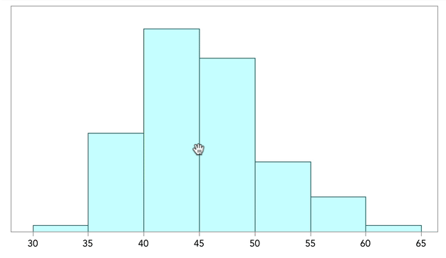

아래 애니메이션은 JMP와 손 도구를 사용하여 그림 1 - 3에 나온 데이터에 대한 계급의 경계 변경에 따른 결과를 탐색해보는 방법을 보여줍니다.
그림 4: JMP에서 사용 가능한 대화형 계급 조정 도구를 보여주는 애니메이션

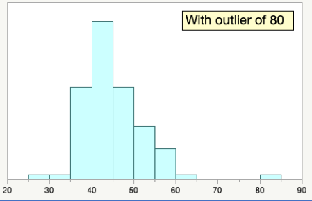

히스토그램은 극단값 또는 이상치의 영향을 받습니다. 그림 5와 6은 이상치가 제외된 데이터 집합과 포함된 데이터 집합을 보여줍니다.
그림 5: 이상치 없이 데이터를 보여주는 히스토그램
그림 6: 이상치와 함께 데이터를 보여주는 히스토그램
위 그림에서 두 히스토그램 모두의 가로 축 척도는 20 - 90입니다. 대부분의 소프트웨어는 축소된 척도에 이상치 없이 히스토그램을 표시합니다. 그림 6에서는 동일한 척도를 사용하여 나머지 데이터 값보다 큰 이상치들이 히스토그램에서 어떻게 나타나는지 보여줍니다. 나머지 데이터 값보다 작은 이상치가 있거나 데이터의 양끝에 이상치가 있을 수도 있습니다.

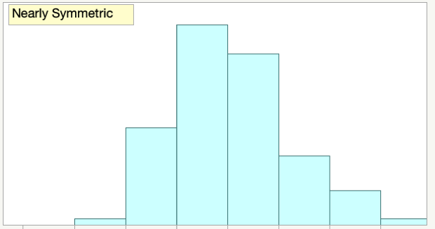

그림 7은 거의 대칭에 가까운 데이터를 보여줍니다. 그림을 가운데에서 반으로 접는다고 생각해보면 양쪽이 거의 동일할 것입니다.

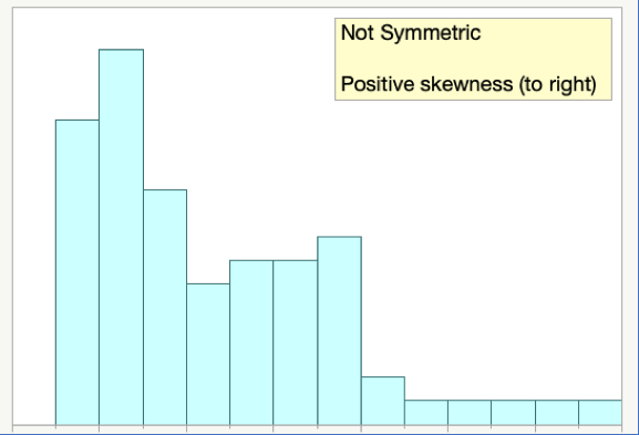

그림 9의 히스토그램도 대칭이 아닌 데이터를 보여줍니다. 값의 오른쪽 꼬리가 더 길게 늘어진 형태로 오른쪽으로 편중되어 있습니다. 왜도 통계량은 양수입니다.

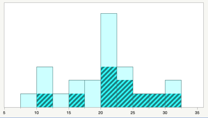

그림 11은 각 막대의 줄무늬 부분으로 강조 표시된 남성의 데이터를 보여줍니다. 남성의 데이터는 봉분형에 가깝습니다.
그림 11: 그림 10에서 남성에 대한 데이터를 강조 표시한 히스토그램
그림 12의 그래프는 여성에 대한 데이터를 줄무늬 막대로 강조 표시합니다. 이 데이터는 봉분형에 가깝게 보입니다.
그림 12: 그림 10에서 여성에 대한 데이터를 강조 표시한 히스토그램
위 그래프는 그룹 간 차이가 영향을 미치는 예를 보여줍니다. 하지만 두 그룹에서 값의 전체 산포도는 동일합니다. 남성과 여성에 대한 강조 표시된 히스토그램을 비교해보면 남성의 값이 여성보다 작을 가능성이 높은 것으로 나타납니다. 겹치는 부분은 많지만 히스토그램은 남성과 여성 간에 차이가 있다는 가정을 뒷받침합니다.

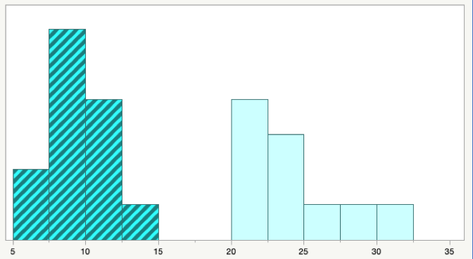

그림 13에서는 두 그룹이 매우 다른 데이터를 보여줍니다. 전체 히스토그램을 보면 데이터가 봉분형으로 나타나지 않습니다. 그래프에서 한 그룹의 데이터가 줄무늬 막대로 강조되어 있습니다. 이 그룹은 대략 봉분형을 이루며, 산포도는 5 ~ 15, 중심은 9 정도로 나타납니다. 그래프에서 단색 막대는 두 번째 그룹의 데이터를 보여줍니다. 봉분형으로 보이지 않으며, 산포도는 20 ~ 32, 중심은 23 정도로 나타납니다.
그림 13: 각 그룹의 값들이 현저히 다른 데이터를 보여주는 히스토그램
이러한 그래프는 중요한 고려사항을 식별하는 데 유용한데, 바로 히스토그램을 생성할 때마다 데이터에 그룹이 있는지 여부를 생각해보는 것입니다. 그룹이 존재할 가능성이 있을 경우, 그룹별로 히스토그램을 생성하면 데이터를 더 자세히 파악할 수 있습니다. 일부 소프트웨어를 사용하면 위 그림과 같이 하나의 히스토그램에서 그룹 차이를 탐색할 수 있습니다.
