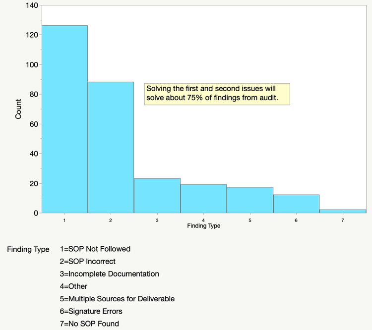

그림 6: 변수에 대한 정렬된 빈도 수를 보여주는 파레토 차트
회사 공정의 감사 결과로 확인된 몇 가지 유형의 사실을 보여주는 파레토 차트입니다. 가장 일반적인 사실은 표준 운영 절차(SOP)를 따르지 않았다는 것입니다.

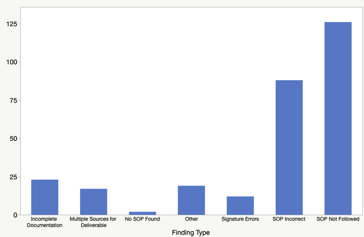

그림 2는 그림 1의 파레토 차트와 동일한 감사 데이터에 대한 막대 차트를 보여줍니다.
그림 2: 두 차트 사이 차이점을 강조하면서 그림 1과 동일한 데이터를 보여주는 막대 차트
막대 차트로도 가장 빈도 높은 문제를 찾아낼 수는 있지만 이러한 용도에 파레토 차트만큼 효과적이지 않습니다.

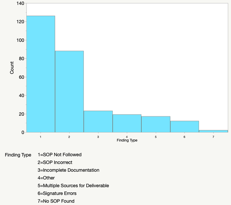

위 그림 1의 감사 결과에 대한 파레토 차트는 기본적인 결과를 보여줍니다. 의사결정을 돕기 위해 아래 그림 3과 같이 차트에 메모도 추가할 수 있습니다.
그림 3: 데이터에서 발견된 결과를 표시하는 라벨이 있는 파레토 차트

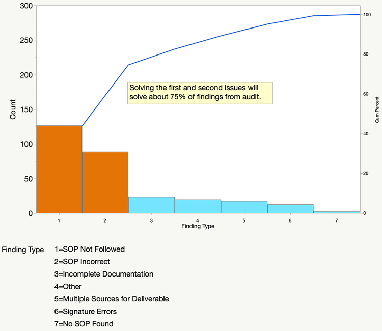

누적 빈도에 대한 선도 파레토 차트에 추가할 수 있습니다. 그림 4는 감사 결과에 추가된 누적 빈도 선을 보여줍니다.
그림 4: 누적 빈도 선이 포함된 파레토 차트
누적 백분율 곡선과 누적 백분율 축은 오른쪽에 있습니다. 처음 두 가지 감사 결과가 전체 결과의 75% 정도를 차지합니다. (80/20 규칙은 근사치임에 유의하십시오) 여기서 회사는 처음 두 가지 결과에 집중할 가능성이 높습니다. 예에서는 여러 가지 색상을 사용하여 두 가지 최빈도 결과를 강조해서 보여줍니다.

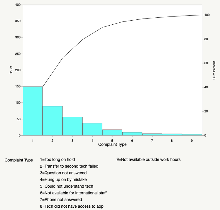

일부 데이터에는 "결정적 소수" 범주 외에 "사소한 다수" 범주가 상당히 많이 있습니다. 그림 5는 헬프데스크에 대한 불만사항 조사 결과를 보여줍니다.
그림 5: 헬프데스크 서비스 불만 관련 데이터를 보여주는 파레토 차트

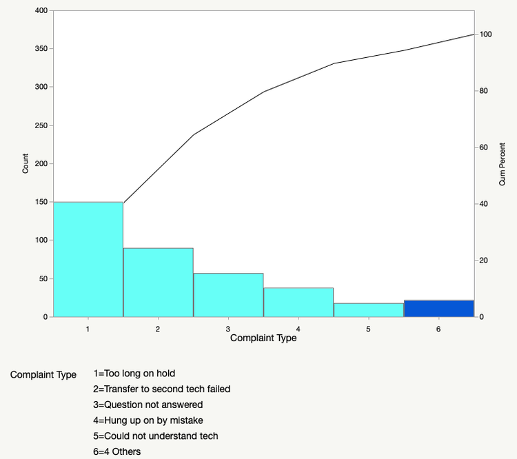

파레토 차트는 몇 가지 반응만으로 여러 가지 유형의 불만사항을 보여줌을 알 수 있습니다. JMP를 사용하면 6부터 9 사이 막대들에 대한 원인들을 결합할 수 있습니다. 그림 6의 파레토 차트는 이러한 원인을 "기타" 범주로 통합한 결과를 보여줍니다.
그림 6: 6-9 사이 변수가 결합된 파레토 차트
여러 원인을 기타 범주로 묶은 마지막 막대는 다른 색상을 사용합니다. 범주를 결합할 때 결합된 범주를 마지막 막대로 놓는 것이 가장 좋습니다. JMP에서는 이 작업이 자동으로 실행됩니다. 이러한 방식으로 마지막 막대는 결합된 범주들로 구성되었다는 사실을 강조하여 개별 원인별 막대들과 결합된 막대의 혼동을 방지합니다. 헬프데스크 데이터의 경우, 처음 세 가지 유형의 불만사항이 발생한 근본 원인을 파악하는 데 집중해야 합니다.
