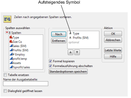

Mit dem Befehl „Sortieren“ können Sie eine Datentabelle nach einer oder mehreren Spalten in der Datentabelle sortieren. Sie können zum Beispiel Finanzdaten für Computer- und Pharmaunternehmen anzeigen. Angenommen, Sie möchten die Datentabelle nach dem Typ in Type und dann nach dem Gewinn in Profits ($M) sortieren. Außerdem möchten Sie, dass Profits ($M) innerhalb jedes Type in aufsteigender Reihenfolge sortiert sind.
Nun ist für beide Variablen eine aufsteigende Sortierreihenfolge festgelegt. Das Symbol für die aufsteigende Sortierreihenfolge neben den Variablen ist in Symbol für aufsteigende Sortierreihenfolge zu sehen.
Abbildung 3.29 Symbol für aufsteigende Sortierreihenfolge
