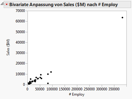

Abbildung 4.8 Beispiel eines Streudiagramms
In diesem Beispiel wird die Datentabelle Companies.jmp verwendet, die Umsatzdaten und die Anzahl von Mitarbeitern von mehreren Unternehmen enthält.
Um diese Fragen zu beantworten, verwenden Sie ein Streudiagramm aus dem Umsatz Sales ($M) und der Anzahl der Mitarbeiter # Employ.

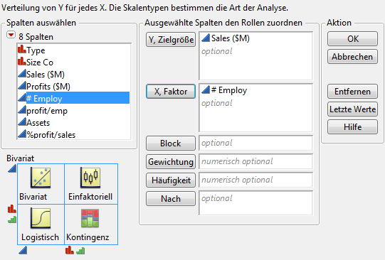

Wählen Sie Analysieren > Y nach X anpassen.
Abbildung 4.9 Fenster „Y nach X anpassen“
5.
Klicken Sie auf OK.

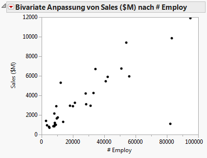

Um das Diagramm ohne Ausreißer neu zu erstellen, wählen Sie Wiederholen > Analyse wiederholen aus dem roten Dreiecksmenü für Bivariat. Sie können das Original-Berichtsfenster schließen.
Abbildung 4.11 Streudiagramm mit entferntem Ausreißer
