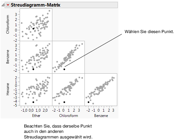

Mit der Streudiagramm-Matrix interagieren
Wenn Sie einen Punkt in einem Streudiagramm wählen, wird er auch in allen anderen Streudiagrammen ausgewählt.
Zum Beispiel: Wenn Sie einen Punkt im Benzene gegen Chloroform-Streudiagramm auswählen, wird derselbe Punkt in den anderen fünf Diagrammen ausgewählt.
Abbildung 4.17 Ausgewählte Punkte
