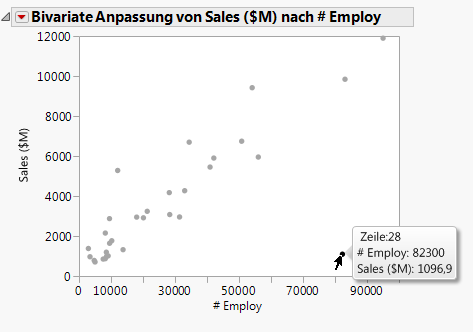

Wie andere JMP-Graphiken ist das Streudiagramm interaktiv. Positionieren Sie den Mauszeiger auf dem Punkt in der rechten unteren Ecke, um die Zeilennummer sowie den x- und den y-Wert anzuzeigen.
Abbildung 4.13 Positionieren Sie den Mauszeiger auf einem Punkt
Hover Over a Point
