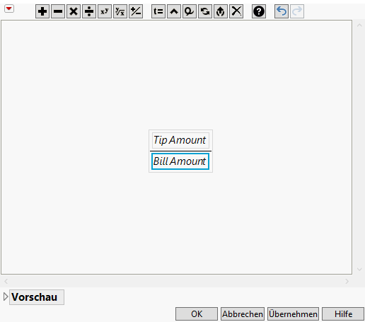

1. Markieren Sie die Spalte „Tip Percentage“ und wählen Sie Spalten > Formel.
2. Klicken Sie auf Tip Amount.
3. Klicken Sie auf „Dividieren“ Image shown here.
4. Klicken Sie auf Bill Amount.
Abbildung 7.21 Formel für den Trinkgeldbetrag „Tip Amount“ dividiert durch den Rechnungsbetrag „Bill Amount“
Formula for Tip Amount by Bill Amount
5. Klicken Sie auf OK.

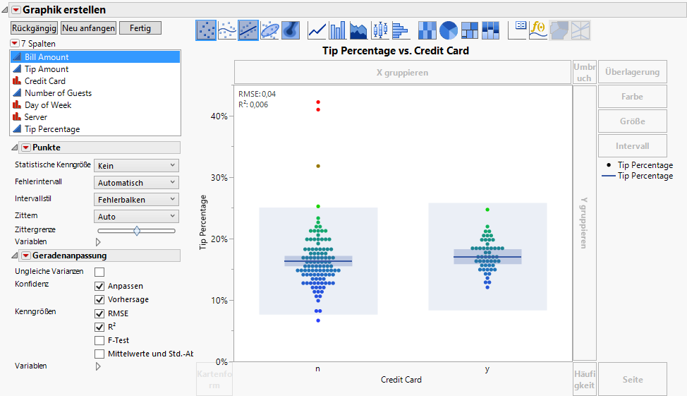

Graphen hinzufügen
1. Klicken Sie auf Graph > Graphik erstellen.
2. Ziehen Sie Credit Card auf die X-Achse.
3. Ziehen Sie Tip Percentage auf die Y-Achse.
4. Klicken Sie auf das Element „Anpassungsgerade“ Image shown here.
5. Wählen Sie links unter „Anpassungsgerade“ Vorhersage, RMSE und R2 aus.
Abbildung 7.23 Auswahl in der Plattform „Graphik erstellen“ für den Trinkgeldprozentsatz „Tip Percentage“ nach Kreditkartentyp
Graph Builder Selections For Tip Percentage by Credit Card Type
6. Klicken Sie auf Fertig.
Auch hier wurde dieser Schritt von der Funktion „Workflow erstellen“ noch nicht aufgezeichnet.
7. Um zu bestätigen, dass der Graph vollständig ist, schließen Sie das Fenster „Graphik erstellen“.

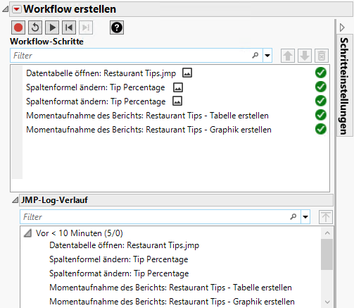

Aufzeichnung stoppen und Workflow testen
Tipp: Sie können diese Schritte ausführen, um Ihren Workflow jederzeit zu testen. Sie können den Workflow nach dem Testen weiter bearbeiten.
1. Klicken Sie auf „Aufzeichnen“ Image shown here, um die Aufzeichnung zu stoppen.
Abbildung 7.24 Funktion „Workflow erstellen“ mit Schritten und Log
Workflow Builder with Steps and Log
2. Klicken Sie auf „Neu anfangen“ Image shown here, um alle geöffneten Fenster in JMP zu schließen.
3. Klicken Sie auf „Wiedergeben“ Image shown here, um den Workflow zu testen und zu bestätigen.
