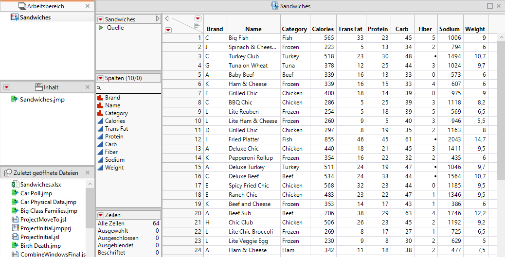

1. Wählen Sie Datei > Neu > Projekt (Windows) oder Datei > Neu > Neues Projekt (macOS).
2. Wählen Sie im Projektfenster Datei > Öffnen.
3. Öffnen Sie die Datei sandwiches.xlsx, die Sie standardmäßig hier finden:
C:/Program Files/SAS/JMP/17/Samples/Import Data
Tipp: Im unteren Bereich müssen Sie möglicherweise Alle JMP-Dateien in Excel-Dateien ändern.
4. Klicken Sie auf Importieren.
5. Wählen Sie Datei > Speichern.
6. Stellen Sie sicher, dass Projektinhalte ausgewählt ist.
7. Ändern Sie den Namen in Sandwiches.jmp und klicken Sie auf Speichern.
Abbildung 7.8 Projekt mit importierten Sandwich-Daten
Project with Sandwiches Data Imported

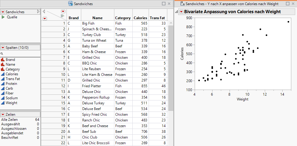

8. Wählen Sie Analysieren > Y nach X anpassen.
9. Wählen Sie Calories aus und klicken Sie auf Y, Zielgröße:.
10. Wählen Sie Weight aus und klicken Sie auf X, Faktor.
11. Klicken Sie auf OK.
12. Ziehen Sie das Register Sandwiches - Y nach X anpassen nach rechts in den Bereich Rechts andocken.
Tipp: Um den gesamten Bericht anzuzeigen, können Sie die Linie zwischen der Datentabelle und dem Bericht nach links ziehen.
Abbildung 7.9 Rechts angedockter Bericht „Y nach X anpassen (bivariat)“
Fit Y by X (Bivariate) Report Docked at Right

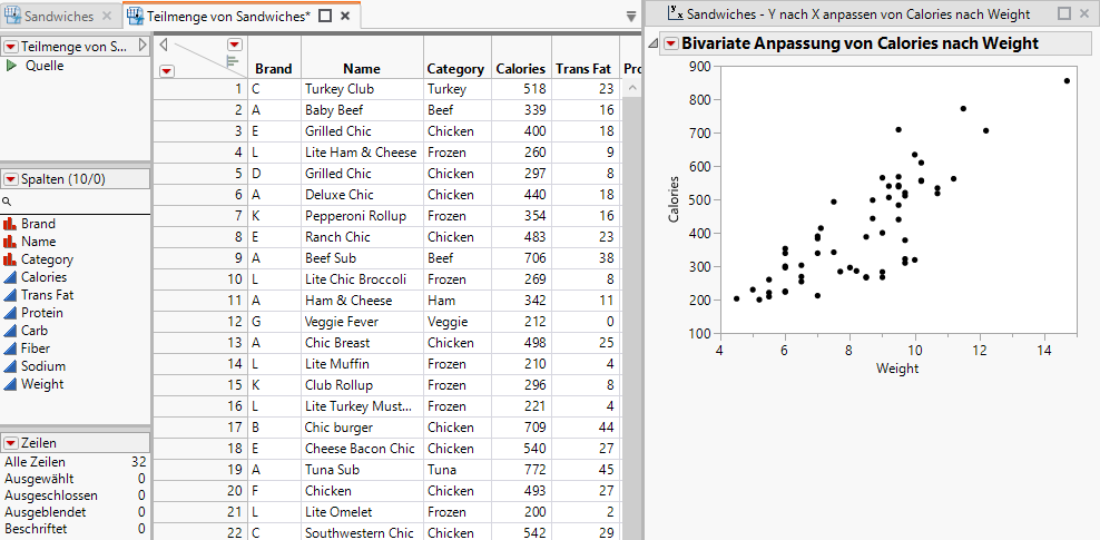

13. Wählen Sie Tabellen > Teilmenge.
14. Unter „Zeilen“ wählen Sie Anteil der Zufallsstichprobe 0,5 aus.
15. Klicken Sie auf OK.
Abbildung 7.10 Projekt mit nicht gespeicherter Teiltabelle
Project with Unsaved Subset Table
