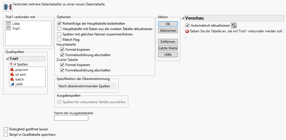

Abbildung 3.27 Ausgefülltes Verbindungsfenster
Completed Join Window
12. Klicken Sie auf OK.

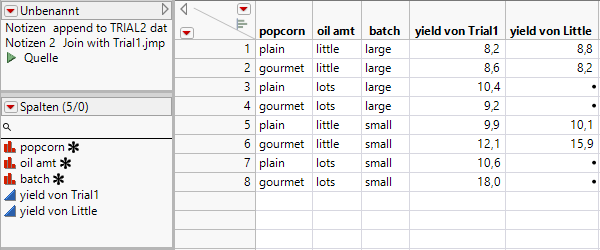

Abbildung 3.28 Verbundene Tabelle
Joined Table
