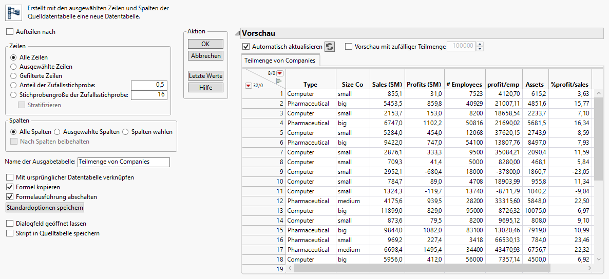

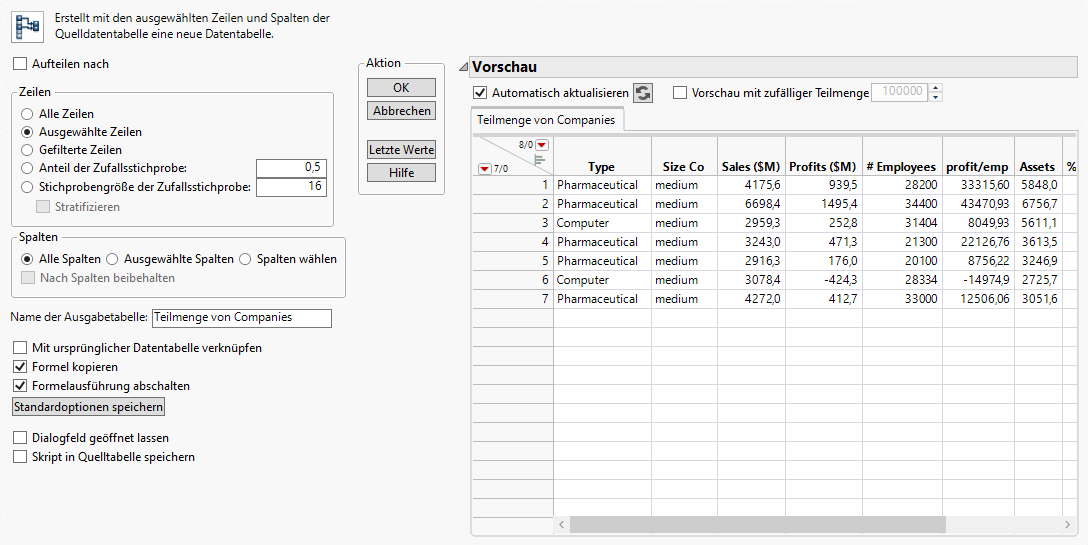

7. Wählen Sie Tabellen > Teilmenge, um das Teilmengenfenster zu starten.
Abbildung 3.26 Teilmengenfenster
Subset Window
8. Wählen Sie Ausgewählte Spalten, um nur aus den ausgewählten Spalten eine Teilmenge zu erstellen. Sie können auch Ihre Teilmengentabelle durch die Auswahl zusätzlicher Optionen anpassen.
9. Klicken Sie auf OK.
Die resultierende Teilmengen-Datentabelle hat sieben Zeilen und drei Spalten. Weitere Informationen zum Befehl „Teilmenge“ finden Sie unter Arbeit mit JMP.
