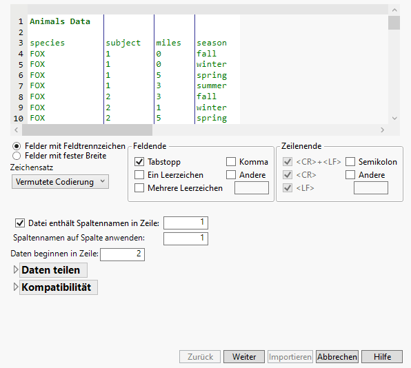

Eine Möglichkeit, eine Textdatei zu importieren, ist das Datenformat von JMP bestimmen zu lassen und die Daten in eine Datentabelle zu positionieren. Diese Methode verwendet die in „Einstellungen“ festgelegten Werte. Informationen zum Einstellen der Voreinstellungen zum Importieren von Texten finden Sie unter Arbeit mit JMP.
Eine weitere Möglichkeit zum Importieren einer Textdatei ist die Verwendung eines Textvorschaufensters, um zu sehen, wie Ihre Datentabelle nach dem Importieren aussehen werden, und ggf. Korrekturen vorzunehmen. Das folgende Beispiel zeigt die Verwendung des Vorschaufensters für den Textimport.
1. Wählen Sie Datei > Öffnen.
2. Navigieren Sie zum Ordner Samples/Import Data.
3. Wählen Sie Animals_line3.txt.
4. Wählen Sie unten im Fenster „Öffnen“ Daten mit Vorschau.
5. Klicken Sie auf Öffnen.
Abbildung 3.2 Erstes Vorschaufenster
Initial Preview Window
Diese Textdatei hat eine Überschrift in der ersten Zeile, Spaltennamen in der dritten Zeile und die Daten beginnen in der vierten Zeile. Wenn Sie diese Datei direkt in JMP öffnen würden, wäre die Zeile „Animals Data“ der erste Spaltenname und alle folgenden Spaltennamen und Daten wären verschoben. Im Vorschaufenster können Sie die Einstellungen anpassen, bevor Sie die Datei öffnen, und die Auswirkungen Ihrer Korrekturen auf die endgültige Datentabelle sehen.
6. Geben Sie im Feld Datei enthält Spaltennamen in Zeile den Wert 3 ein.
7. Geben Sie im Feld Daten beginnen in Zeile den Wert 4 ein.
8. Klicken Sie auf Weiter.
Im zweiten Fenster können Sie Spalten aus dem Importvorgang ausschließen und die Datenmodellierung der Spalten ändern. In diesem Beispiel verwenden Sie die Standardeinstellungen.
9. Klicken Sie auf Importieren.
Die neue Datentabelle enthält die Spalten species, subject, miles und season. Die Spalten species und season sind Zeichendaten. Die Spalten subject und miles sind stetige numerische Daten.
