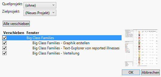

6. Aktivieren Sie das Kontrollkästchen neben Big Class Families.jmp. Die der Datentabelle zugehörigen Graphen werden ebenfalls ausgewählt.
Abbildung 7.7 Fenster in/aus Projekt verschieben
Move Windows To/From Project
7. Klicken Sie auf OK. Ein neues Projekt wird mit den ausgewählten Tabellen und Berichten erstellt.
