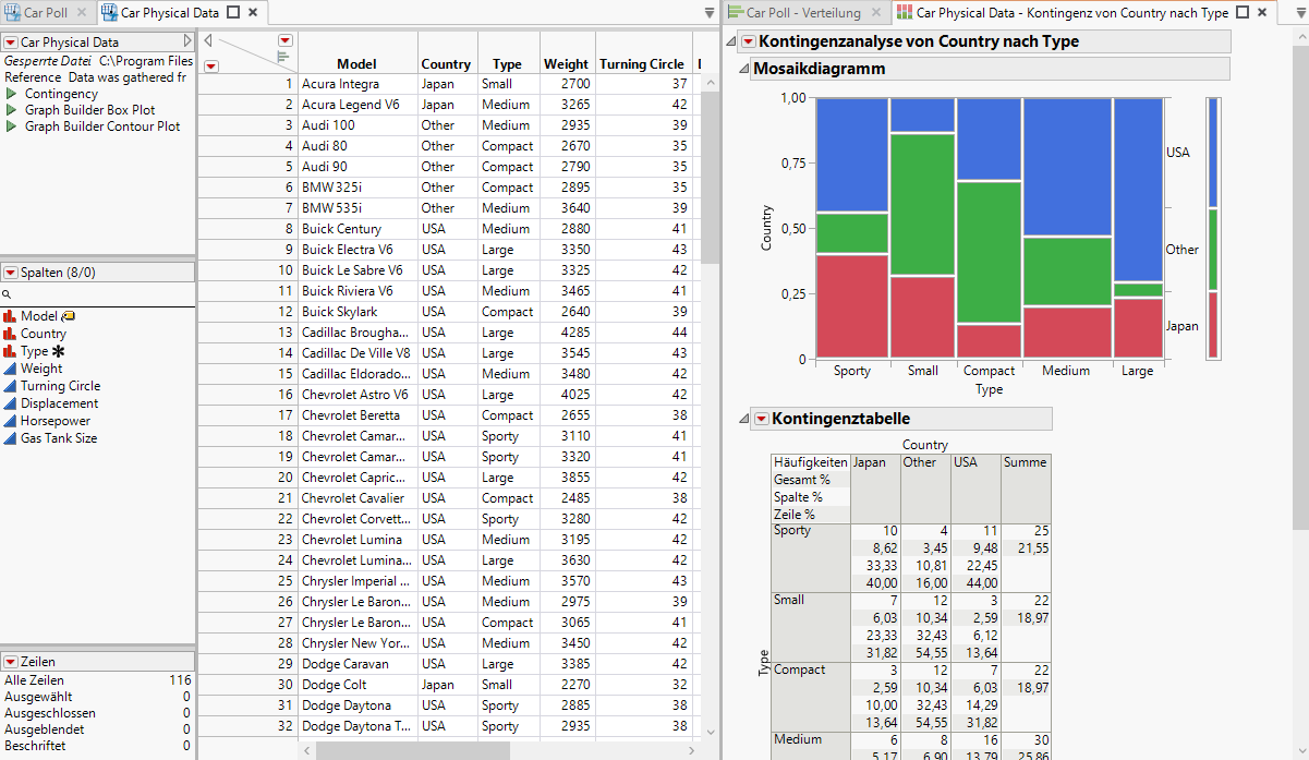

5. Ziehen Sie das Berichtsregister Car Poll - Distribution nach rechts in den Bereich Rechts andocken.
Das Berichtsfenster „Distribution“ wird rechts vom Projektfenster angezeigt. Der Bericht wird angedockt und bleibt sichtbar, wenn Sie zwischen den Registern umschalten.
6. Ziehen Sie das Register Car Physical Data - Contingency in die Mitte des Berichts Car Poll - Distribution in den Bereich Register andocken.
Tipp: Sie können die Größe des Datentabellenfensters so anpassen, dass beide Berichte vollständig angezeigt werden.
7. Klicken Sie auf das x rechts von Arbeitsbereich, Inhalt und Zuletzt geöffnete Dateien in der linken Spalte.
Diese Bereiche können Sie später durch Auswahl der Optionen im Projektmenü anzeigen.
Abbildung 7.4 Berichte und Datentabellen in Registern gruppiert
Reports and Data Tables Grouped into Tabs
Die Register der Berichte „Distribution“ und „Contingency“ sind jetzt gruppiert, ebenso wie die beiden Datentabellen.
