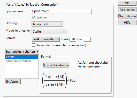

Um Spalteneigenschaften anzuzeigen oder zu ändern, doppelklicken Sie auf die Spaltenüberschrift. Sie können auch mit der rechten Maustaste auf die Spaltenüberschrift klicken und Spalteninfo auswählen. Das Fenster „Spalteninfo“ wird angezeigt.
Abbildung 3.11 Fenster „Spalteninfo“
Column Info Window
