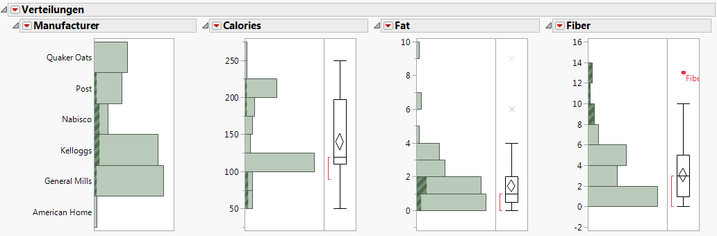

Abbildung 6.2 Verteilungen für Manufacturer, Calories, Fat und Fiber
Distributions for Manufacturer, Calories, Fat, and Fiber
Beachten Sie in der Verteilung von „Fiber“ Folgendes:
Fiber One und All-Bran with Extra Fiber enthalten am meisten Ballaststoffe. Dies ist im Box-Plot „Fiber“ ersichtlich. Diese Cerealien sind in Bezug auf den Ballaststoffanteil Ausreißer.
Die Zeile mit Fiber One in Cereal.jmp ist beschriftet. Diese Beschriftung zeigt den Namen des Cerealienprodukts neben einem Datenpunkt in Graphen. Um die gesamte Beschriftung anzuzeigen, ziehen Sie den äußeren rechten Rahmen nach rechts. Positionieren Sie den Mauszeiger auf dem unbeschrifteten Datenpunkt, um „All Bran with Extra Fiber“ anzuzeigen.
Beachten Sie in der Verteilung von „Fat“ Folgendes:
Positionieren Sie den Mauszeiger auf dem obersten Datenpunkt (Symbol x) im Box-Plot „Fat“, um anzuzeigen, dass es sich um 100% Nat. Bran Oats & Honey handelt. Bran Oats & Honey den höchsten Fettanteil hat.

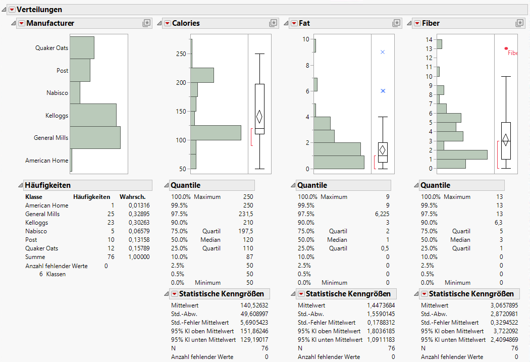

Im Quantilbericht „Fat“ ist der Fett-Median 1 Gramm.
Beachten Sie im Quantilbericht „Calories“ Folgendes:
Die maximale Anzahl Kalorien beträgt 250.
Die minimale Anzahl Kalorien beträgt 50.

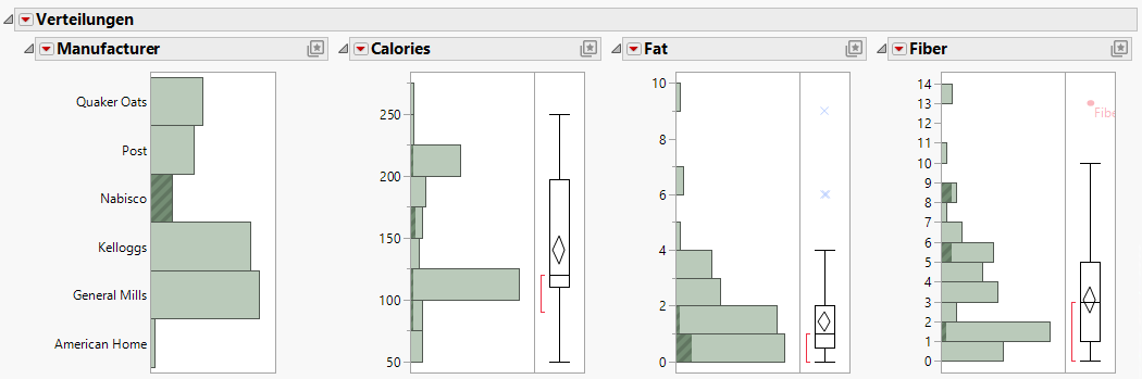

5. Klicken Sie im Histogramm „Manufacturer“ auf den Balken für Nabisco.
Abbildung 6.3 Verteilungen für Cerealien von Nabisco
Distributions for Nabisco Cereals
Die Verteilungen für Kalorien, Fett und Ballaststoffe für Nabisco-Cerealien sind in den anderen Histogrammen hervorgehoben. Sie können die Kalorien-, Fett- und Ballaststoffverteilungen für die Nabisco-Cerealien relativ zu den Kalorien-, Fett- und Ballaststoffverteilungen der Gesamtdaten anzeigen. So scheint die Fettverteilung von Nabisco-Cerealien niedriger zu sein als die Fettverteilung der Gesamtdaten.

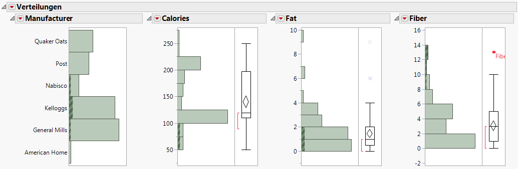

6. Klicken Sie oberhalb des ersten Balkens „Fiber“, um alle Balken abzuwählen.
7. Drücken Sie die Umschalttaste und klicken Sie im Histogramm „Fiber“ auf alle Histogrammbalken mit einem Wert über 8.
Abbildung 6.4 Cerealien mit einem hohen Ballaststoffanteil
High-Fiber Cereals
Die Cerealien mit dem höchsten Ballaststoffanteil werden in den Histogrammen „Calories“ und „Fat“ hervorgehoben. Da die Histogramme verknüpft sind, ist zu beachten, dass einige Cerealien mit hohem Ballaststoffanteil auch einen geringen Fettanteil haben.

Wenn Sie sich die Ergebnisse ansehen, können Sie die folgenden Fragen beantworten:
Welche Cerealien haben den höchsten Ballaststoffanteil?
Der Box-Plot „Fiber“ zeigt, dass All-Bran with Extra Fiber und Fiber One den höchsten Ballaststoffanteil haben. Diese beiden Cerealienprodukte sind Ausreißer.
Wie hoch ist der durchschnittliche, minimale und maximale Kaloriengehalt?
Das Histogramm von „Calories“ zeigt, dass der Kaloriengehalt eine Bandbreite von 50 bis 275 aufweist. Die Quantile von „Calories“ zeigen, dass der Kaloriengehalt eine Bandbreite von 50 bis 250 aufweist und der Median des Kaloriengehalts bei 120 liegt. Es liegt keine Gleichverteilung vor.
Wie hoch ist der Median des Fettgehalts?
Der Quantilbericht „Fat“ zeigt, dass der Median des Fettanteils bei 1 Gramm liegt.
Welche Cerealien enthalten am meisten Fett?
Der Box-Plot „Fat“ zeigt, dass 100% Nat. Bran Oats & Honey den höchsten Fettanteil hat. Dieses Cerealienprodukt ist ein Ausreißer.
