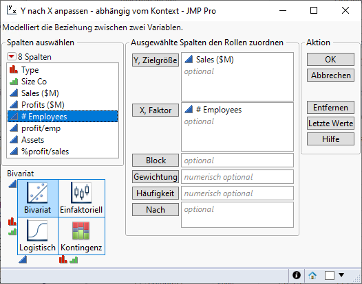

2. Wählen Sie Analysieren > Y nach X anpassen.
3. Wählen Sie Sales ($M) aus und klicken Sie auf Y, Zielgröße.
4. Wählen Sie # Employees aus und klicken Sie auf X, Faktor.
Abbildung 4.10 Fenster „Y nach X anpassen“
Fit Y by X Window
5. Klicken Sie auf OK.

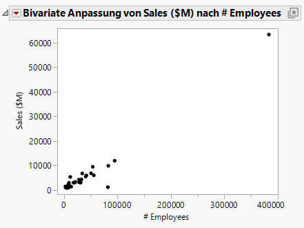

Abbildung 4.11 Streudiagramm von Sales ($M) gegen # Employees
Scatterplot of Sales ($M) versus # Employees
Das Streudiagramm interpretieren
Ein Unternehmen hat eine große Anzahl von Mitarbeitern und hohe Umsätze, was durch den einzelnen Punkt rechts oben im Diagramm angezeigt wird. Die Entfernung zwischen diesem Datenpunkt und dem Rest macht eine Visualisierung der Beziehung mit dem Rest der Unternehmen schwierig. Entfernen Sie den Punkt aus dem Diagramm und erstellen Sie das Diagramm wie folgt neu:

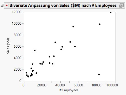

3. Um das Diagramm ohne den Ausreißer zu erstellen, klicken Sie auf das rote Dreieck „Bivariat“ und wählen Wiederholen > Analyse wiederholen aus. Sie können das Original-Berichtsfenster schließen.
Abbildung 4.12 Streudiagramm mit entferntem Ausreißer
Scatterplot with the Outlier Removed
Das aktualisierte Streudiagramm liefert folgende Antworten:
Es besteht eine Beziehung zwischen dem Umsatz und der Anzahl der Mitarbeiter.
Die Datenpunkte haben ein erkennbares Muster. Sie sind nicht nach dem Zufallsprinzip über den Graphen verteilt. Sie könnten eine Diagonale ziehen, die nahe aller Datenpunkte verläuft.
Der Umsatz steigt mit der Anzahl der Mitarbeiter und die Beziehung ist linear.
Wenn Sie diese Diagonale ziehen, steigt sie von links unten nach rechts oben an. Diese Steigung zeigt, dass bei steigender Anzahl von Mitarbeitern (von links nach rechts auf der horizontalen Achse) auch der Umsatz steigt (von unten nach oben auf der senkrechten Achse). Eine gerade Linie verläuft in der Nähe der meisten Datenpunkte und zeigt damit eine lineare Beziehung an. Wenn die Linie gekrümmt werden muss, um in der Nähe der Datenpunkte zu verlaufen, besteht weiterhin eine Beziehung (wegen des Musters der Punkte). Allerdings ist diese Beziehung nicht linear.
Ein Durchschnittsumsatz kann aus der Anzahl der Mitarbeiter abgeleitet werden.
Das Streudiagramm zeigt, dass der Umsatz im Allgemeinen so ansteigt, wie die Anzahl der Mitarbeiter zunimmt. Sie können den Umsatz für ein Unternehmen prognostizieren, wenn Sie nur die Anzahl der Mitarbeiter dieses Unternehmens kennen. Ihre Prognose wäre auf dieser imaginären Linie. Sie wäre nicht exakt, nähert sich aber den wahren Umsatzzahlen.

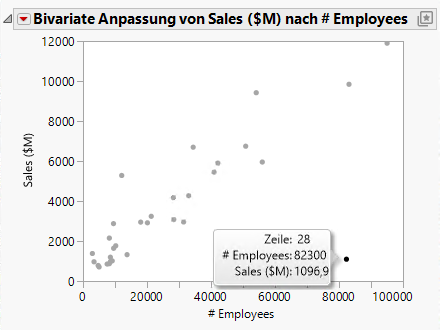

Wie andere JMP-Graphiken ist das Streudiagramm interaktiv. Positionieren Sie den Mauszeiger auf dem Punkt in der rechten unteren Ecke, um die Zeilennummer sowie den x- und den y-Wert anzuzeigen.
