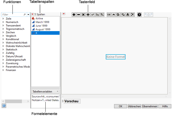

2. Klicken Sie mit der rechten Maustaste auf die Spaltenüberschrift der neuen Spalte und wählen Sie Formel aus. Das Fenster des Formeleditors wird angezeigt.
Abbildung 3.12 Formeleditor
Formula Editor
