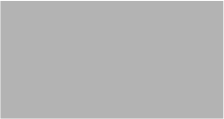

5. Wählen Sie Datei > Speichern.
6. Stellen Sie sicher, dass Projektinhalte ausgewählt ist.
7. Ändern Sie den Namen in Sandwiches.jmp und klicken Sie auf Speichern.
Abbildung 7.2 Projekt mit importierten Sandwich-Daten
Project with Sandwiches Data Imported

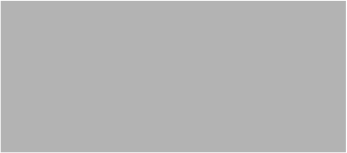

12. Ziehen Sie das Register Sandwiches - Y nach X anpassen nach rechts in den Bereich Rechts andocken.
Tipp: Um den gesamten Bericht anzuzeigen, können Sie die Linie zwischen der Datentabelle und dem Bericht nach links ziehen.
Abbildung 7.3 Rechts angedockter Bericht „Y nach X anpassen (bivariat)“
Fit Y by X (Bivariate) Report Docked at Right

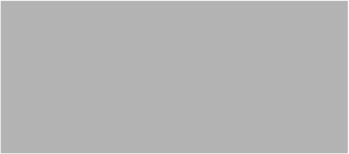

13. Wählen Sie Tabellen > Teilmenge.
14. Unter „Zeilen“ wählen Sie Anteil der Zufallsstichprobe 0,5 aus.
15. Klicken Sie auf OK.
Abbildung 7.4 Projekt mit nicht gespeicherter Teiltabelle
Project with Unsaved Subset Table

Beachten Sie, dass die Teiltabelle, die Sie nicht gespeichert haben, automatisch in der Projektdatei gespeichert wurde.
