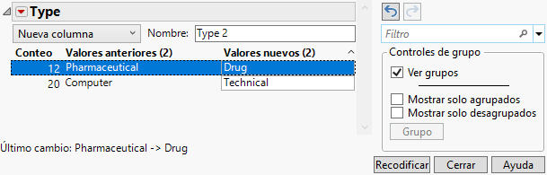

Seleccione la columna Type haciendo clic una sola vez en el encabezado de columna.
Seleccione Columnas > Recodificar.
5.
Figura 3.7 Ventana Recodificar
