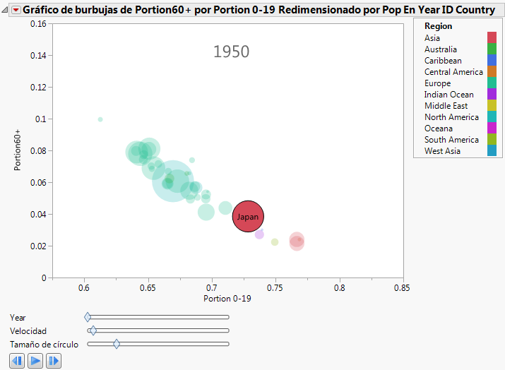

Un gráfico de burbujas es un gráfico de dispersión en el cual se representan los puntos en forma de burbujas. El tamaño y el color de las burbujas se pueden cambiar e incluso se pueden animar a lo largo del tiempo. Gracias a la capacidad para representar hasta cinco dimensiones (posición x, posición y, tamaño, color y tiempo), los gráficos de burbujas permiten mostrar de forma impactante los datos y facilitar su exploración.
Figura 4.34 Ejemplo de gráfico de burbujas

Cada nivel de variable de Coloración tiene asignado un color exclusivo. En este ejemplo, todas las burbujas de los países situados en una misma región son del mismo color. Los colores de las burbujas que aparecen en Figura 4.36 son los colores predeterminados de JMP.
Figura 4.35 Gráfico de burbujas Iniciar Ventana

Figura 4.36 Gráfico de burbujas inicial

Haga clic en el botón reproducir/pausa para animar el gráfico de burbujas a lo largo de todo el intervalo de años. A medida que el tiempo avanza, la porción Portion 0-19 decrece y la porción Portion60+ aumenta.
En el menú con triángulo rojo, seleccione Traza de burbujas > Seleccionado.
