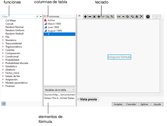

2. Haga clic con el botón derecho en el encabezado de la columna nueva y seleccione Fórmula. Se abre la ventana Editor de fórmulas.
Figura 3.12 Editor de fórmulas
Formula Editor
Cree la fórmula para calcular el porcentaje medio de llegadas puntuales de cada aerolínea.

La columna nueva contiene los valores medios.
El Editor de fórmulas dispone de numerosas funciones integradas, aritméticas y estadísticas. Por ejemplo, otra forma de calcular la media del porcentaje de llegadas puntuales sería emplear la función de la lista de funciones estadísticas Mean. Para obtener más información acerca de las funciones del Editor de fórmulas, consulte Using JMP.
