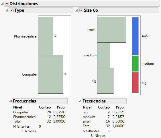

1. Seleccione Ayuda > Carpeta de muestras de datos y abra Companies.jmp.
2. Seleccione Análisis > Distribución.
3. Seleccione Type y Size Co y haga clic en Y, Columnas.
4. Haga clic en Aceptar.
5. Haga clic en el triángulo rojo junto a Type y seleccione Opciones del histograma > Mostrar conteos.
6. Haga clic en el triángulo rojo junto a Size Co y seleccione Gráfico en mosaico.
7. Seleccione Editar > Diario para anotar estos resultados en el diario. Los resultados se duplican en una ventana diario.
Figura 7.11 Diario de resultados de distribución
Journal of Distribution Results
Los resultados del diario no están vinculados a la tabla de datos. Al hacer clic en la barra Computer del diagrama de barras de Type, no se selecciona ninguna fila en la tabla de datos.
