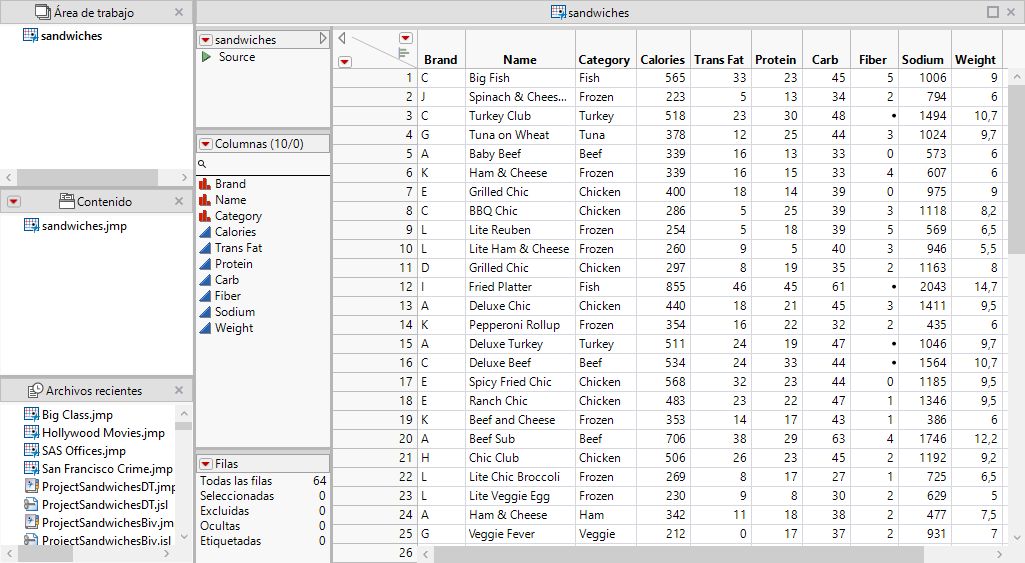

5. Seleccione Archivo > Guardar.
6. Asegúrese de que Contenido del proyecto esté seleccionado.
7. Cambie el nombre del archivo a Sandwiches.jmp y haga clic en Guardar.
Figura 7.8 Proyecto con datos de Sandwiches importados

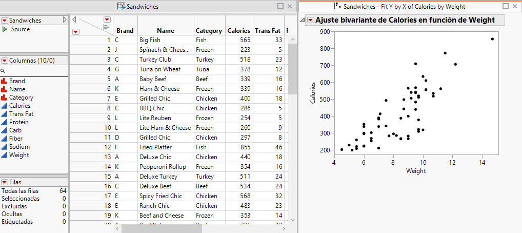

8. Seleccione Análisis > Ajustar Y en función de X.
9. Seleccione Calories y haga clic en Y, Respuesta.
10. Seleccione Weight y haga clic en X, Factor.
11. Haga clic en Aceptar.
12. Arrastre la pestaña Sandwiches - Ajustar Y en función de X hacia la derecha y colóquela en la zona Acoplar a la derecha.
Consejo: Para mostrar el informe completo, puede arrastrar la línea que divide la tabla de datos y el informe hacia la izquierda.
Figura 7.9 Informe Ajustar Y en función de X (Bivariante) acoplado a la derecha

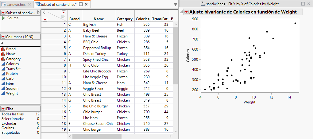

13. Seleccione Tablas > Subconjunto.
14. Debajo de Filas, seleccione Aleatorio: tasa muestral 0,5.
15. Haga clic en Aceptar.
Figura 7.10 Proyecto con tabla de subconjunto sin guardar
