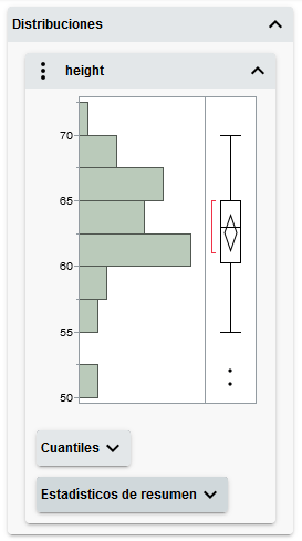

La salida aparece en el navegador predeterminado.
Figura 7.15 Salida de HTML interactivo
Para obtener información acerca de la exploración de la salida de HTML interactivo, visite jmp.com/interactive
