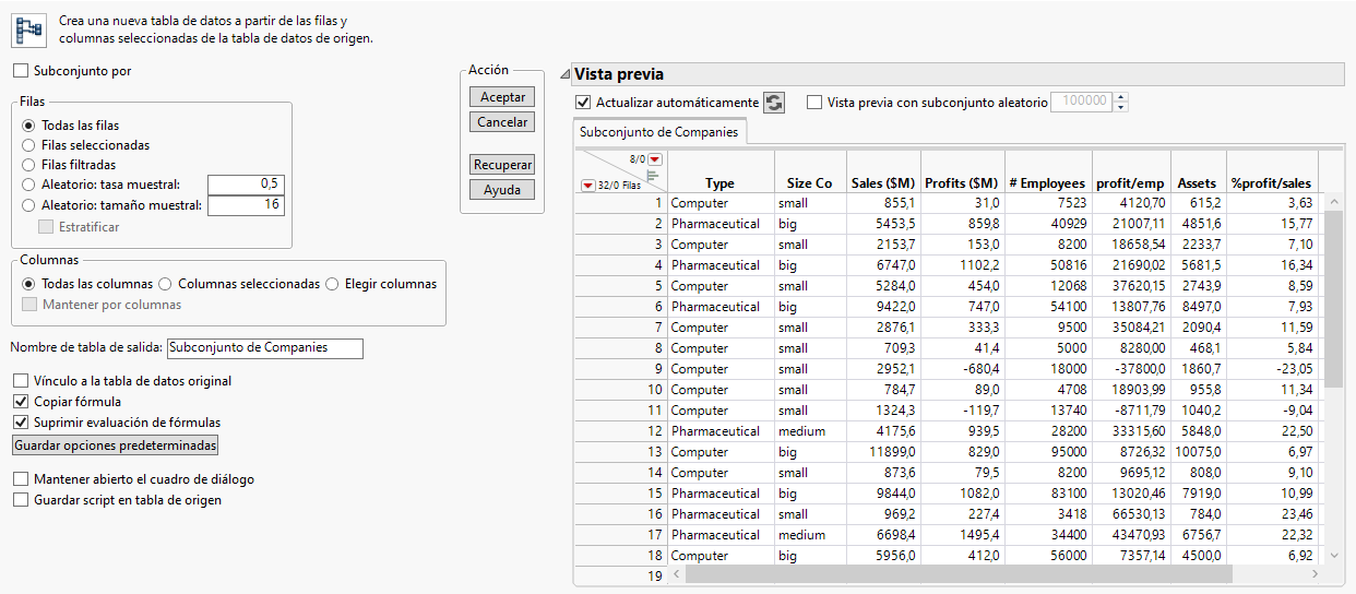

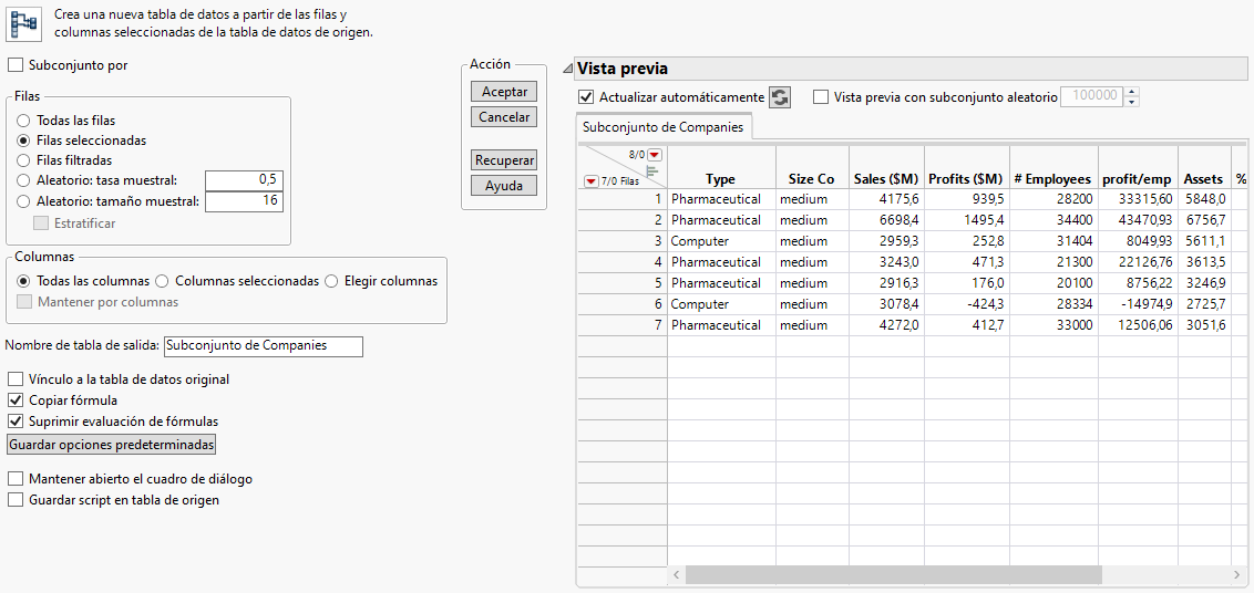

7. Seleccione Tablas > Subconjunto para abrir la ventana Subconjunto.
Figura 3.26 Ventana Subconjunto
Subset Window
8. Seleccione Columnas seleccionadas para incluir en el subconjunto solo las columnas seleccionadas. La tabla subconjunto también se puede personalizar seleccionando opciones adicionales.
9. Haga clic en Aceptar.
La tabla de datos del subconjunto contiene siete filas y tres columnas. Para obtener más información acerca del comando Subconjunto, consulte Using JMP.
