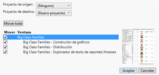

5. Deje el Proyecto de destino como (Nuevo proyecto) para mover los archivos seleccionados a un proyecto creado recientemente.
6. Marque la casilla de selección situada junto a Big Class Families.jmp. Los gráficos asociados a la tabla de datos también se seleccionan.
Figura 7.7 Mover ventanas a/desde proyecto
7. Haga clic en Aceptar. Se crea un proyecto nuevo con las tablas e informes seleccionados.
