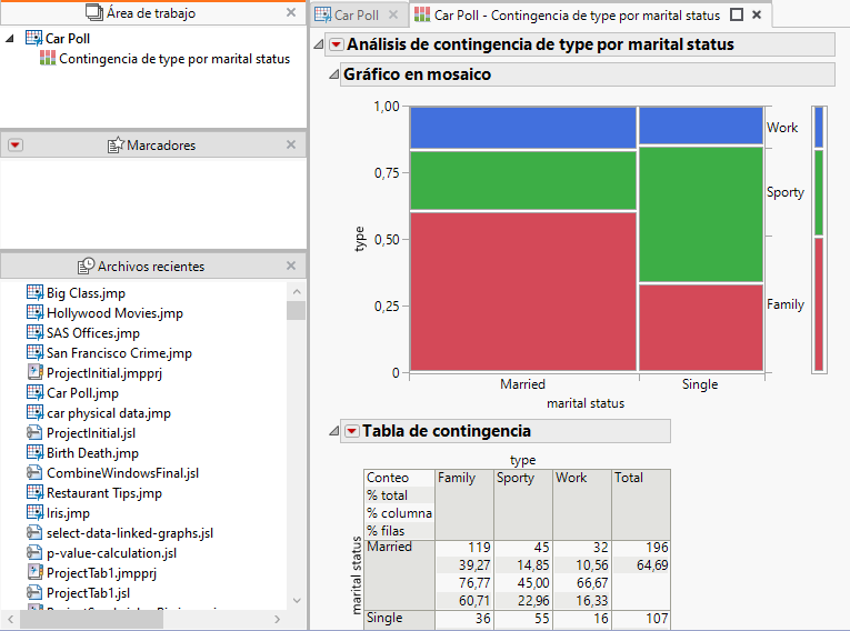

En un proyecto de JMP, puede abrir tablas de datos y ejecutar análisis sobre estos datos. Cada tabla de datos e informe de análisis se abre en una nueva pestaña.
1. Desde una ventana de proyecto, seleccione Archivo > Abrir y explore hasta las tablas de datos que quiera tener en el proyecto.
2. Desde una tabla de datos, ejecute un análisis.
Si actualiza una tabla de datos en su ordenador, se actualiza cualquier informe asociado de su proyecto al volver a abrir el proyecto.
Figura 7.3 Proyecto inicial
Initial Project
