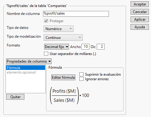

Para ver o cambiar las características de una columna, haga doble clic en el encabezado de la columna. O bien haga clic con el botón derecho en el encabezado de la columna y seleccione Información de columna. Se mostrará la ventana Información de columna.
Figura 3.11 Ventana Información de columna
Column Info Window
Nombre de columna
Escriba o cambie el nombre de columna. No puede haber dos columnas con un mismo nombre.
Tipo de datos
Seleccione uno de los tipos de datos siguientes:
Numérico
Especifica que los valores de la columna son números.
Carácter
Especifica que los valores de la columna no son numéricos, como letras o símbolos.
Estado de fila
Especifica que los valores de la columna son estados de fila. Este es un tema avanzado. Consulte Using JMP.
Tipo de modelización
Los tipos de modelización determinan de qué modo se utilizan los valores en los análisis. Seleccione uno de los tipos de modelización siguientes:
Continua
Solo numérica
Ordinal
Numérica o de caracteres y corresponde a categorías ordenadas.
Nominal
Numérica o de caracteres pero carece de orden.
Formato
Seleccione un formato para los valores numéricos. Esta opción no está disponible para los datos de caracteres. A continuación se indican algunos de los formatos más frecuentes:
Mejor
Deja que JMP elija el mejor formato de visualización.
Decimal fijo
Especifica el número de posiciones decimales que deben aparecer.
Fecha
Especifica la sintaxis de los valores de fecha.
Tiempo
Especifica la sintaxis de los valores de tiempo.
Moneda
Especifica el tipo de moneda y las posiciones decimales que se deben usar en los valores de este tipo.
Propiedades de columna
Sirve para establecer determinadas propiedades de las columnas como fórmulas, notas y orden de los valores. Consulte Using JMP.
Proteger
Protege una columna de modo que no se puedan cambiar sus valores.
