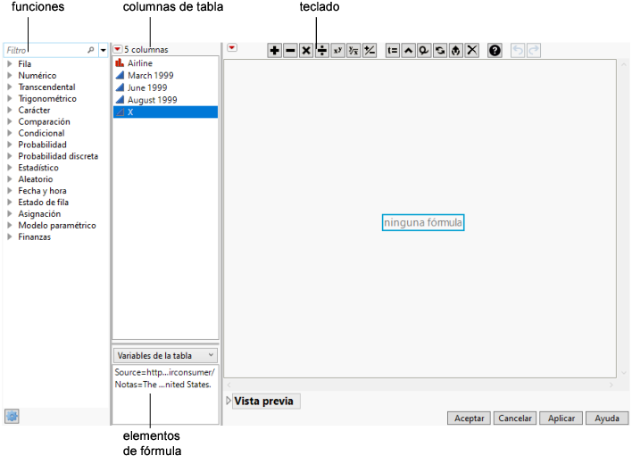

2. Haga clic con el botón derecho en el encabezado de la columna nueva y seleccione Fórmula. Se abre la ventana Editor de fórmulas.
Figura 3.12 Editor de fórmulas
Formula Editor
Cree la fórmula para calcular el porcentaje medio de llegadas puntuales de cada aerolínea.
