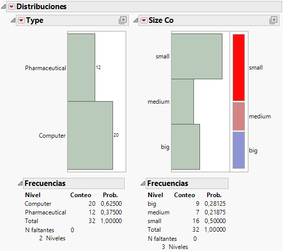

1. Seleccione Ayuda > Carpeta de muestras de datos y abra Companies.jmp.
2. Seleccione Análisis > Distribución.
3. Seleccione Type y Size Co y haga clic en Y, Columnas.
4. Haga clic en Aceptar.
5. Haga clic en el triángulo rojo junto a Type y seleccione Opciones del histograma > Mostrar conteos.
6. Haga clic en el triángulo rojo junto a Size Co y seleccione Gráfico en mosaico.
7. Seleccione Editar > Diario para anotar estos resultados en el diario. Los resultados se duplican en una ventana diario.
Figura 7.5 Diario de resultados de distribución
Los resultados del diario no están vinculados a la tabla de datos. Al hacer clic en la barra Computer del diagrama de barras de Type, no se selecciona ninguna fila en la tabla de datos.
