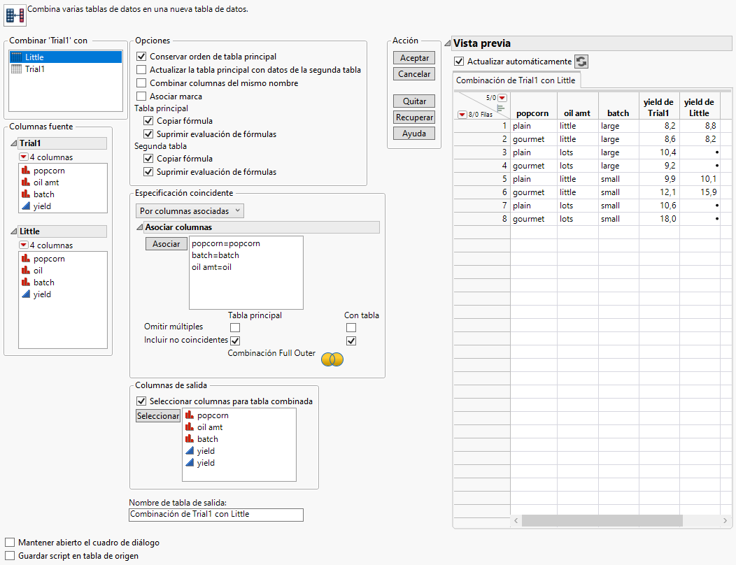

1. Seleccione Ayuda > Carpeta de muestras de datos y abra Trial1.jmp y Little.jmp.
2. Haga clic en Trial1.jmp para definirla como tabla de datos activa.
3. Seleccione Tablas > Combinar.
4. En el cuadro Combinar ‘Trial1’ con, seleccione Little.
5. En el menú Especificación coincidente seleccione Por columnas asociadas si no estuviera ya seleccionada.
6. En los cuadros Columnas fuente, seleccione popcorn en ambos cuadros y, a continuación, haga clic en Asociar.
7. Del mismo modo, una batch con batch y oil amt con oil en ambos cuadros.
No es necesario que las columnas asociadas tengan el mismo nombre.
8. Seleccione Incluir no coincidentes en ambas tablas.
Puesto que uno de los experimentos es parcial, incluiremos todas las filas, incluso aquellas en las que falten datos.
9. Para evitar columnas duplicadas, seleccione la opción Seleccionar columnas para tabla combinada.
10. Seleccione las cuatro columnas de Trial1 y haga clic en Seleccionar.
11. En la tabla Little seleccione únicamente yield y haga clic en Seleccionar.
Figura 3.27 Ventana Combinar completada
Completed Join Window
12. Haga clic en Aceptar.

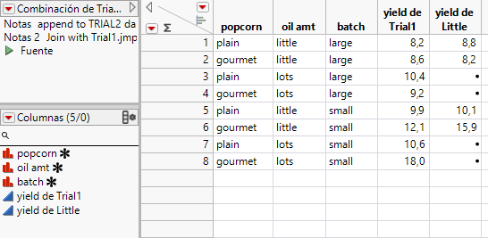

Figura 3.28 Tabla combinada
Joined Table
