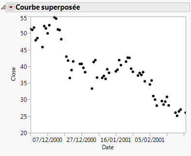

Cet exemple s'appuie sur la table de données Stock Prices.jmp, qui contient des données sur le cours d'une action sur une période de trois mois.

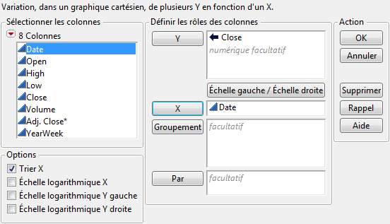

Choisissez Graphique > Historique > Courbe superposée.
Figure 4.21 Fenêtre de la courbe superposée
5.
Cliquez sur OK.

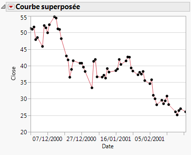

Dans le menu du triangle rouge, sélectionnez Connecter sans tenir compte des valeurs manquantes.
Sélectionnez l'option Lignes de la grande grille.
Cliquez sur OK.
Figure 4.23 Points reliés et quadrillage
