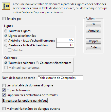

7. Choisissez Tables > Extraire pour ouvrir la fenêtre d'extraction.
Figure 3.26 Fenêtre d'extraction
8. Sélectionnez Colonnes sélectionnées pour n’extraire que les colonnes sélectionnées. Vous pouvez également personnaliser votre table extraite en choisissant des options supplémentaires.
9. Cliquez sur OK.
