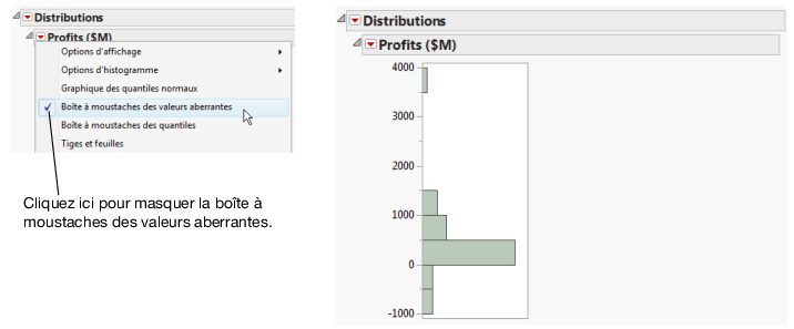

Exécutez la procédure ci-après à l'aide du rapport Distribution créé précédemment.
1. Cliquez sur le triangle rouge situé en regard de Profits ($M) pour afficher les options de rapport disponibles.
2. Décochez l'option Boîte à moustaches des valeurs aberrantes.
La boîte à moustaches des valeurs aberrantes est retirée de la fenêtre de rapport.
Figure 2.7 Masquage de la boîte à moustaches des valeurs aberrantes
