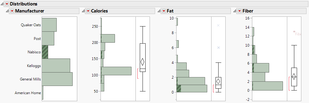

Figure 6.2 Distributions pour Manufacturer, Calories, Fat et Fiber

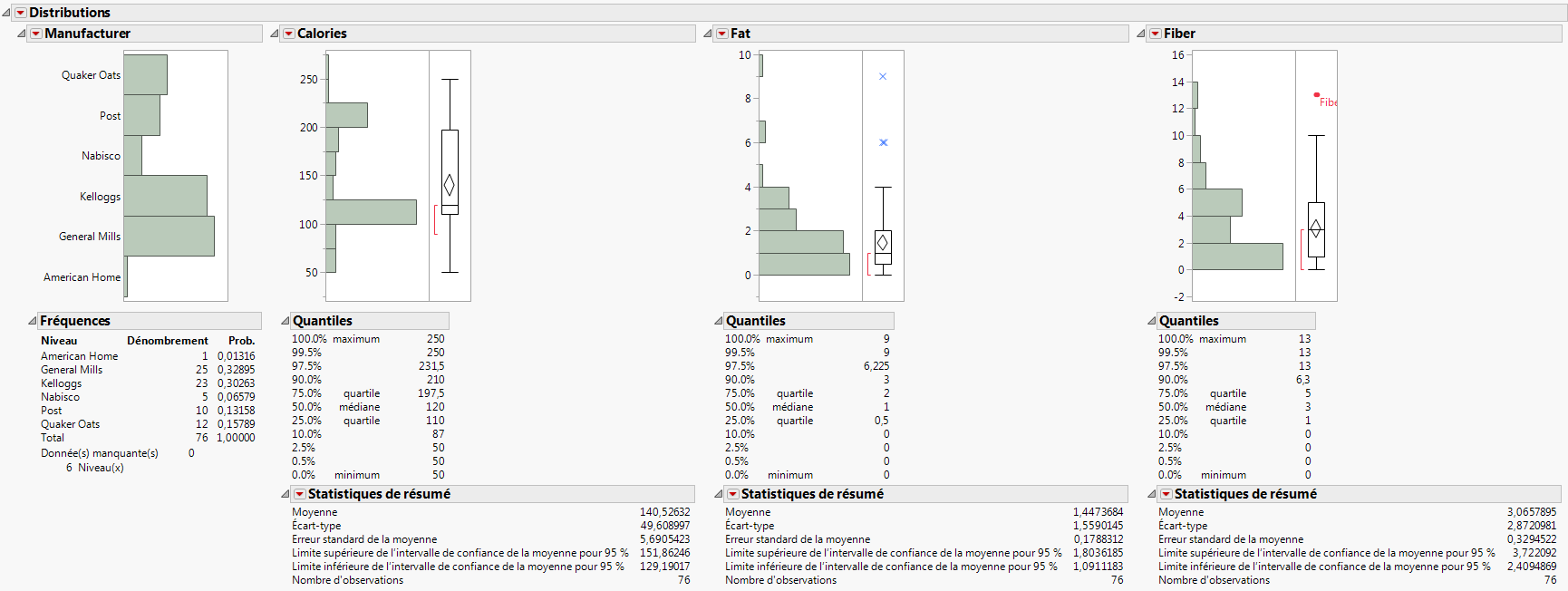

Les distributions pour Fiber mettent en évidence ce qui suit :
– Fiber One et All-Bran with Extra Fiber ont les teneurs en fibres les plus élevées, comme le montre la boîte à moustaches Fiber. Ces céréales sont des valeurs aberrantes en termes de teneur en fibres.
Dans le fichier Cereal.jmp, la ligne contenant Fiber One est étiquetée. Dans les graphiques, cette étiquette permet d'afficher le nom des céréales à côté d'un point de données. Pour voir l'étiquette entière, faites glisser la bordure verticale la plus à droite vers la droite. Survolez le point de données non étiqueté pour voir « All Bran with Extra Fiber ».
Les distributions pour Fat mettent en évidence ce qui suit :
– Dans la boîte à moustaches Fat, survolez le point de données supérieur (le marqueur x) pour voir les 100% Nat. Bran Oats & Honey ont la teneur en lipides la plus élevée.
– Dans le rapport des quantiles Fat, la teneur médiane en lipides est de 1 gramme.
Le rapport des quantiles Calories met en évidence ce qui suit :
– Le nombre maximum de calories est de 250.
– Le nombre minimum de calories est de 50.

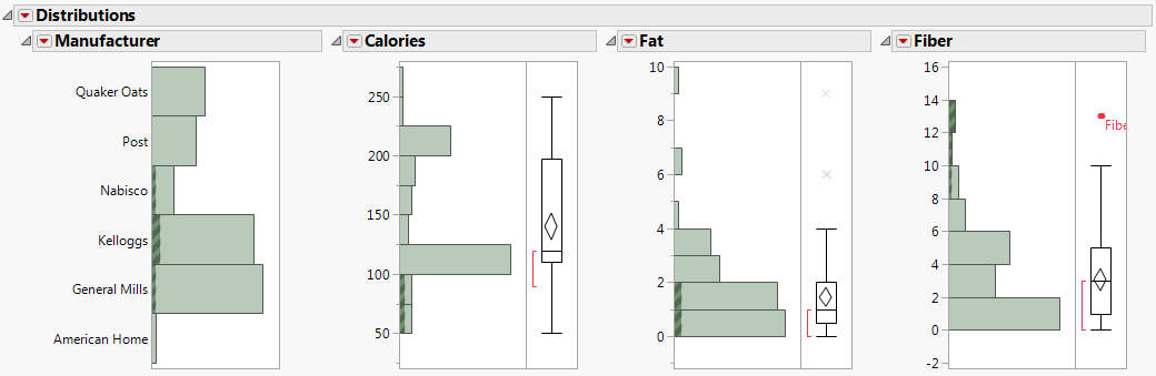

5. Dans l'histogramme Manufacturer, cliquez sur la barre de Nabisco.
Figure 6.3 Distributions pour les céréales Nabisco
Les distributions Calories, Fat et Fiber pour les céréales Nabisco sont mises en évidence dans les autres histogrammes. Vous pouvez comparer ces distributions avec les distributions calculées pour les données globales. Par exemple, la distribution Fat calculée pour les céréales Nabisco semble être inférieure à celle calculée pour les données globales.
