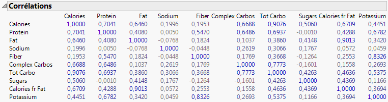

Le rapport d'analyse multivariée apparaît. Par défaut, il contient le rapport Corrélations et Matrice de nuages de points. Le rapport Corrélations est une matrice des coefficients de corrélation qui résume la force des relations linéaires entre chaque paire de variables de réponse (Y). Les chiffres sombres indiquent un degré de corrélation plus faible.
Figure 6.7 Rapport Corrélations
Correlations Report
Vous remarquerez que :
Dans la colonne Calories, le nombre de calories est fortement corrélé avec toutes les variables à l'exception des variables sodium et fibres.
Dans la colonne Fiber, les variables fibres et potassium semblent être fortement corrélées.
Dans la colonne Sodium, la variable sodium n'est pas fortement corrélée avec les autres variables.

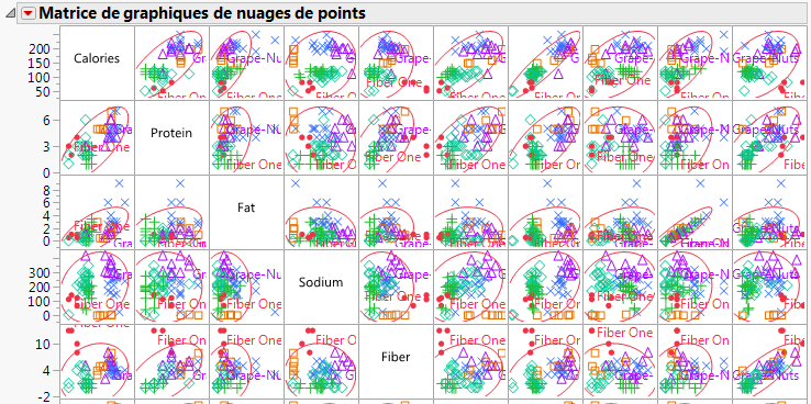

Dans la matrice de nuages de points, les ellipses de densité illustrent encore davantage les relations entre les variables.
Figure 6.8 Portion de la Matrice de nuages de points
Portion of the Scatterplot Matrix
Par défaut, chaque nuage de points contient une ellipse de densité normale bivariée à 95 %. En supposant que chaque paire de variables a une distribution normale bivariée, cette ellipse englobe approximativement 95 % des points. Si l'ellipse est plutôt arrondie et n'est pas orientée selon une diagonale, les variables ne sont pas corrélées. Si l'ellipse est allongée et orientée selon une diagonale, les variables sont corrélées.
Les ellipses sont plutôt arrondies dans la ligne Sodium. Cette forme indique que la variable Sodium n'est pas corrélée avec les autres variables.
Les marqueurs x bleus, qui représentent Nat. Bran Oats & Honey, Cracklin’ Oat Bran et Banana Nut Crunch, apparaissent à l'extérieur des ellipses dans la ligne Fat. Ce positionnement indique que les données sont des valeurs aberrantes (du fait de la teneur en lipides des céréales).

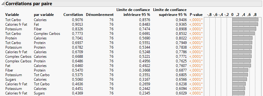

Le rapport Corrélations par paire répertorie les corrélations produit-moment de Pearson pour chaque paire de variables Y. Le rapport donne également les p-values et compare les corrélations dans un diagramme en barres.
5. Pour identifier rapidement les paires fortement corrélées, cliquez avec le bouton droit sur le rapport et sélectionnez la case à cocher Trier par colonne, P-value, Ordre croissant, puis cliquez sur OK.
Les paires les plus fortement corrélées apparaissent en haut du rapport. Pour les paires, les petites p-values sont une preuve de corrélation. La corrélation la plus significative est entre Tot Carbo (glucides totaux) et Calories.

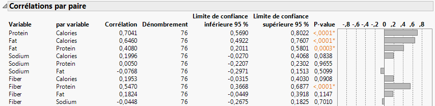

Figure 6.10 Petites p-values pour les paires
Small p-values for Pairs
