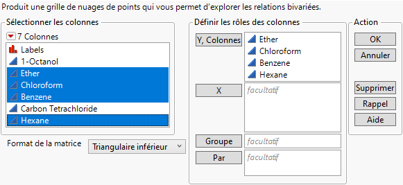

1. Choisissez Aide > Dossier d'échantillons de données et ouvrez le fichier Solubility.jmp.
2. Choisissez Graphique > Matrice de graphiques de nuages de points.
3. Sélectionnez Ether, Chloroform, Benzene et Hexane, puis cliquez sur Y, Colonnes.
Figure 4.15 Fenêtre Matrice de graphiques de nuages de points
Scatterplot Matrix Window
4. Cliquez sur OK.

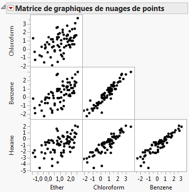

Figure 4.16 Matrice de nuages de points
Scatterplot Matrix
Interpréter la matrice de nuages de points
La matrice de nuages de points apporte les réponses suivantes :
Les six paires de variables sont corrélées positivement.
Lorsqu’une variable augmente, l’autre variable augmente également.
La relation la plus forte semble être celle entre Benzene et Chloroform.
Les points du nuage de points de Benzene et Chloroform sont les plus regroupés le long d'une ligne imaginaire.

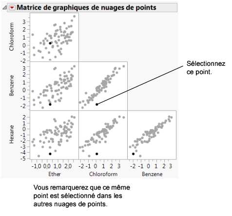

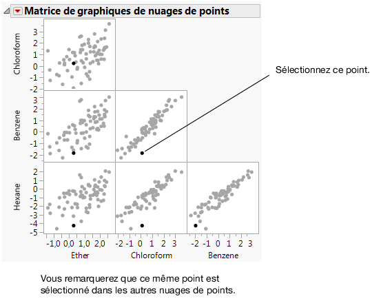

Interagir avec la matrice de nuages de points
Lorsque vous sélectionnez un point dans l'un des nuages de points, il est également sélectionné dans tous les autres nuages de points.
Par exemple, si vous sélectionnez un point dans le nuage Benzene / Chloroform, il est également sélectionné dans les cinq autres graphiques.
Figure 4.17 Points sélectionnés
