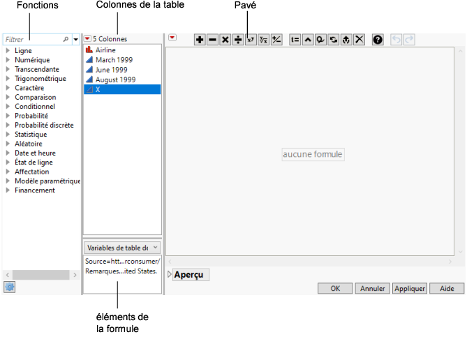

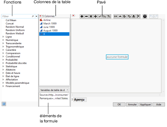

2. Cliquez avec le bouton droit sur l'en-tête de la nouvelle colonne et sélectionnez Formule. La fenêtre Éditeur de formules s’affiche.
Figure 3.12 Éditeur de formules
Formula Editor
