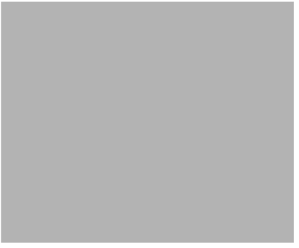

Figure 7.22 Tableau des montants des reçus par jour
Table of Bill Amounts by Day
Remarquez que cette étape n'est pas encore enregistrée dans le générateur de flux de travail. L'étape n’apparaît pas tant que vous n'avez pas confirmé que vous n'avez plus de modifications à effectuer.
5. Pour confirmer que l'analyse est terminée, fermez la fenêtre Mettre en tableau.
Conseil : Une autre manière d'ajouter l'étape au générateur de flux de travail consiste à cliquer sur le menu du triangle rouge de la plate-forme et à sélectionner Enregistrer le script > Dans le log.

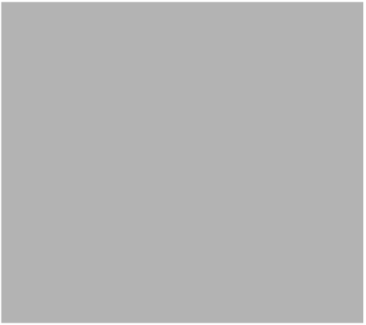

Figure 7.23 Sélections du constructeur de graphiques pour le pourcentage de pourboires par type de carte de crédit
Graph Builder Selections For Tip Percentage by Credit Card Type
6. Cliquez sur Terminé.
Remarquez de nouveau que cette étape n'est pas encore enregistrée dans le générateur de flux de travail.
7. Pour confirmer que le graphique est terminé, fermez la fenêtre Constructeur de graphiques.

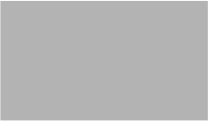

Figure 7.24 Générateur de flux de travail avec les étapes et le log
Workflow Builder with Steps and Log
2. Cliquez sur Recommencer Image shown here pour fermer toutes les fenêtres ouvertes dans JMP.
3. Cliquez sur Lecture Image shown here pour tester et confirmer le flux de travail.
