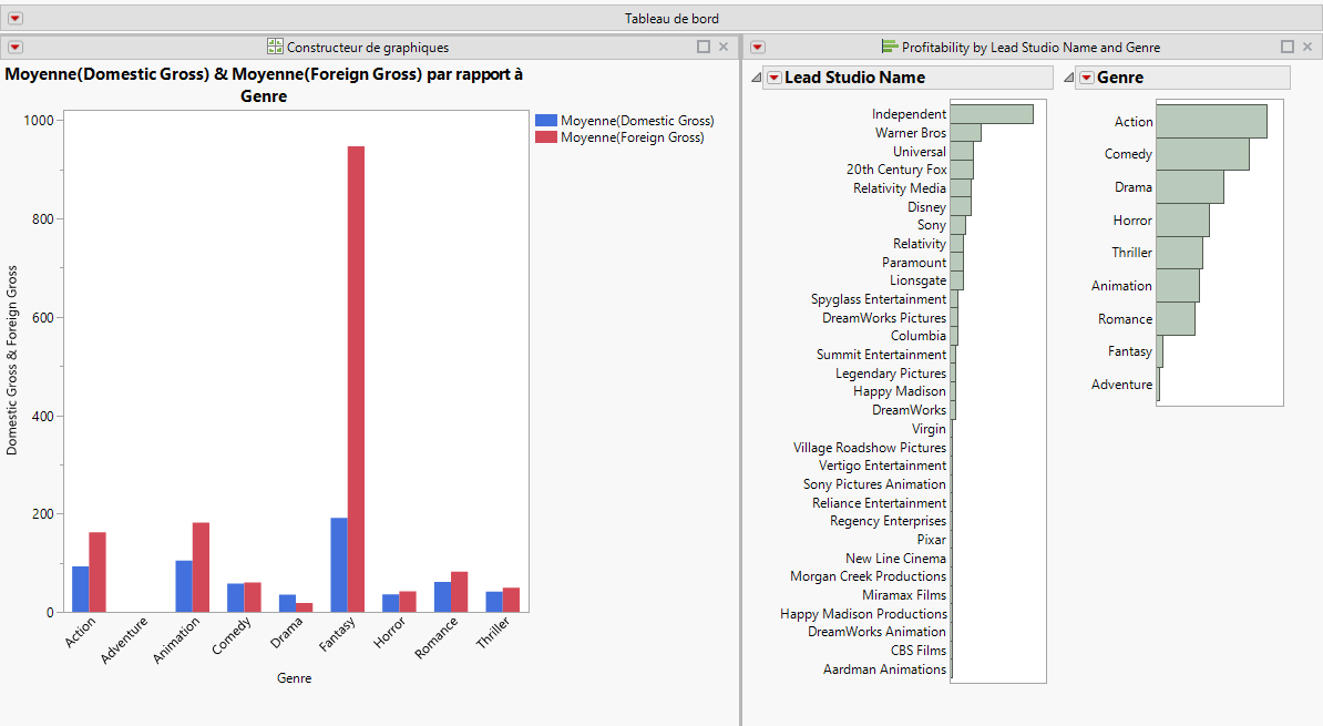

Supposez que vous avez créé deux rapports JMP et que vous souhaitez les réexécuter le lendemain avec un ensemble de données mis à jour. Cet exemple vous montre comment créer un tableau de bord à partir des rapports, à l'aide du Générateur de tableau de bord.

4. Sélectionnez le modèle 2x1 tableaux de bord .
Une boîte permettant d'afficher deux rapports apparaît sur l'espace de travail.
5. Dans la liste Rapports, double-cliquez sur les miniatures de rapports pour les placer sur le tableau de bord.
6. Cliquez sur le triangle rouge Générateur de tableau de bord et sélectionnez Mode Aperçu.
Un aperçu du tableau de bord apparaît. Vous remarquerez que les graphiques sont liés les uns aux autres et à la table de données. Ils partagent également les mêmes options de triangle rouge que les plates-formes Distribution et Constructeur de graphiques.
7. Cliquez sur Fermer l'aperçu.
Figure 7.20 Tableau de bord avec deux rapports
Dashboard with Two Reports
Pour plus d'informations sur la création de tableaux de bord, voir Using JMP.
