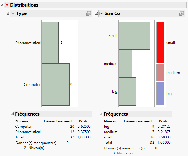

Exemple de création d'un journal
1. Choisissez Aide > Dossier d'échantillons de données et ouvrez le fichier Companies.jmp.
2. Choisissez Analyse > Distribution.
3. Sélectionnez Type et Size Co, puis cliquez sur Y, Colonnes.
4. Cliquez sur OK.
5. Cliquez sur le triangle rouge Type et sélectionnez Options d'histogramme > Afficher les dénombrements.
6. Cliquez sur le triangle rouge Size Co et sélectionnez Graphique en mosaïque.

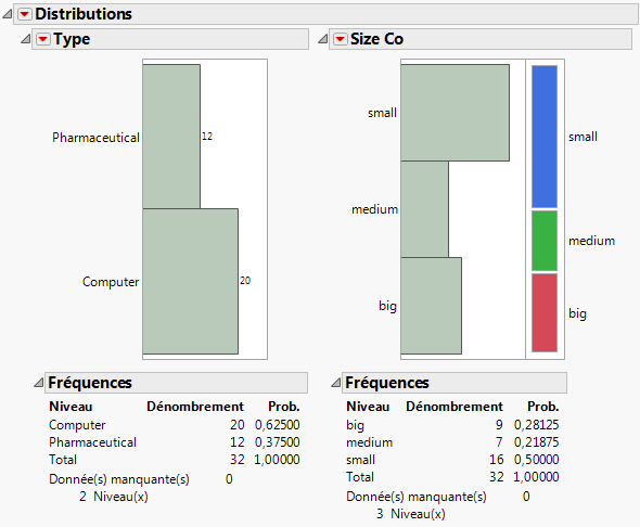

7. Choisissez Édition > Journal pour enregistrer ces résultats dans un journal. Les résultats sont dupliqués dans une fenêtre de journal.
Figure 7.11 Journal des résultats de Distribution
Journal of Distribution Results
Les résultats du journal ne sont pas connectés à la table de données. Dans le diagramme en barres Type, si vous cliquez sur la barre Computer, aucune ligne n’est sélectionnée dans la table de données.
