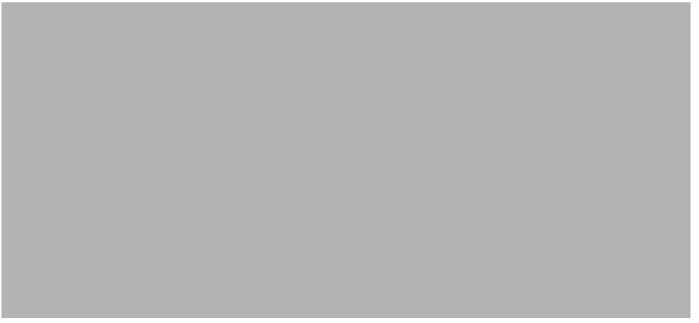

Figure 7.8 Projet avec les données Sandwiches importées
Project with Sandwiches Data Imported

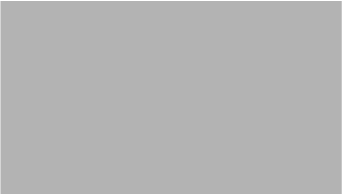

Figure 7.9 Rapport Ajuster Y en fonction de X (Bivarié) ancré à droite
Fit Y by X (Bivariate) Report Docked at Right
