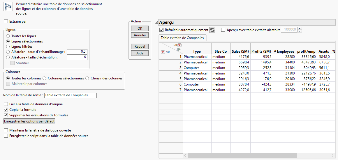

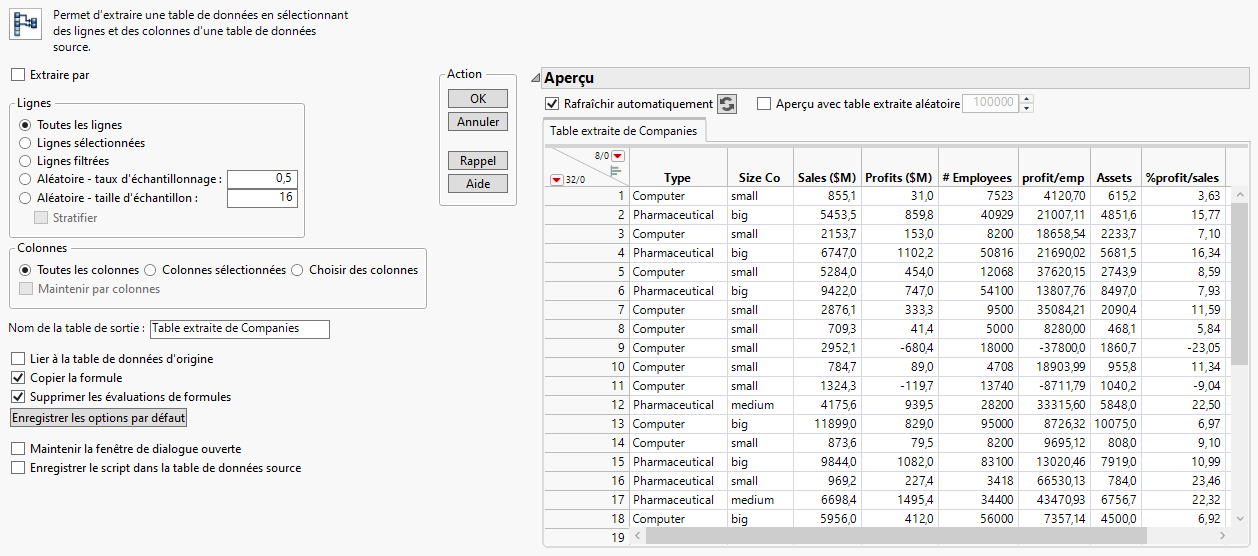

7. Choisissez Tables > Extraire pour ouvrir la fenêtre d'extraction.
Figure 3.26 Fenêtre d'extraction
Subset Window
8. Sélectionnez Colonnes sélectionnées pour n’extraire que les colonnes sélectionnées. Vous pouvez également personnaliser votre table extraite en choisissant des options supplémentaires.
9. Cliquez sur OK.
La table de données extraite ainsi créée est composée de sept lignes et trois colonnes. Pour plus d'informations sur la commande Extraire, voir Using JMP.
