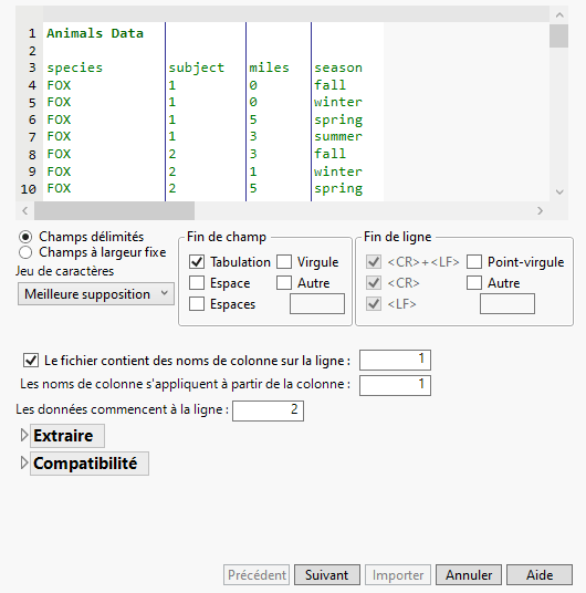

Mais vous pouvez également utiliser une fenêtre Aperçu du texte pour voir à quoi ressemblera votre table de données après l’importation, et y apporter des modifications. L’exemple suivant vous explique comment utiliser la fenêtre Aperçu de l'importation de texte.
1. Choisissez Fichier > Ouvrir.
2. Ouvrez le dossier Samples/Import Data.
3. Sélectionnez le fichier Animals_line3.txt.
4. Au bas de la fenêtre Ouvrir, sélectionnez Données avec aperçu.
5. Cliquez sur Ouvrir.
Figure 3.2 Fenêtre d’aperçu initiale
Initial Preview Window
Ce fichier contient un titre à la ligne 1, des en-têtes de colonne à la ligne 3, et des données à partir de la ligne 4. Si vous l’aviez ouvert directement dans JMP, la ligne Animals Data aurait été le premier en-tête de colonne, ce qui aurait désynchronisé tous les en-têtes et données consécutifs. La fenêtre Aperçu vous permet d’ajuster les paramètres avant d’ouvrir le fichier, et de voir de quelle façon vos ajustements affectent la table de données finale.
6. Saisissez 3 dans le champ Le fichier contient des noms de colonnes sur la ligne.
7. Saisissez 4 dans le champ Les données commencent à la ligne.
8. Cliquez sur Suivant.
Dans la deuxième fenêtre, vous pouvez exclure des colonnes de l’importation et changer la modélisation de données des colonnes. Dans cet exemple, utilisez les paramètres par défaut.
9. Cliquez sur Importer.
La nouvelle table de données contient des colonnes nommées species, subject, miles et season. Les colonnes species et season contiennent des données de type caractère. Les colonnes subject et miles sont des données numériques continues.
